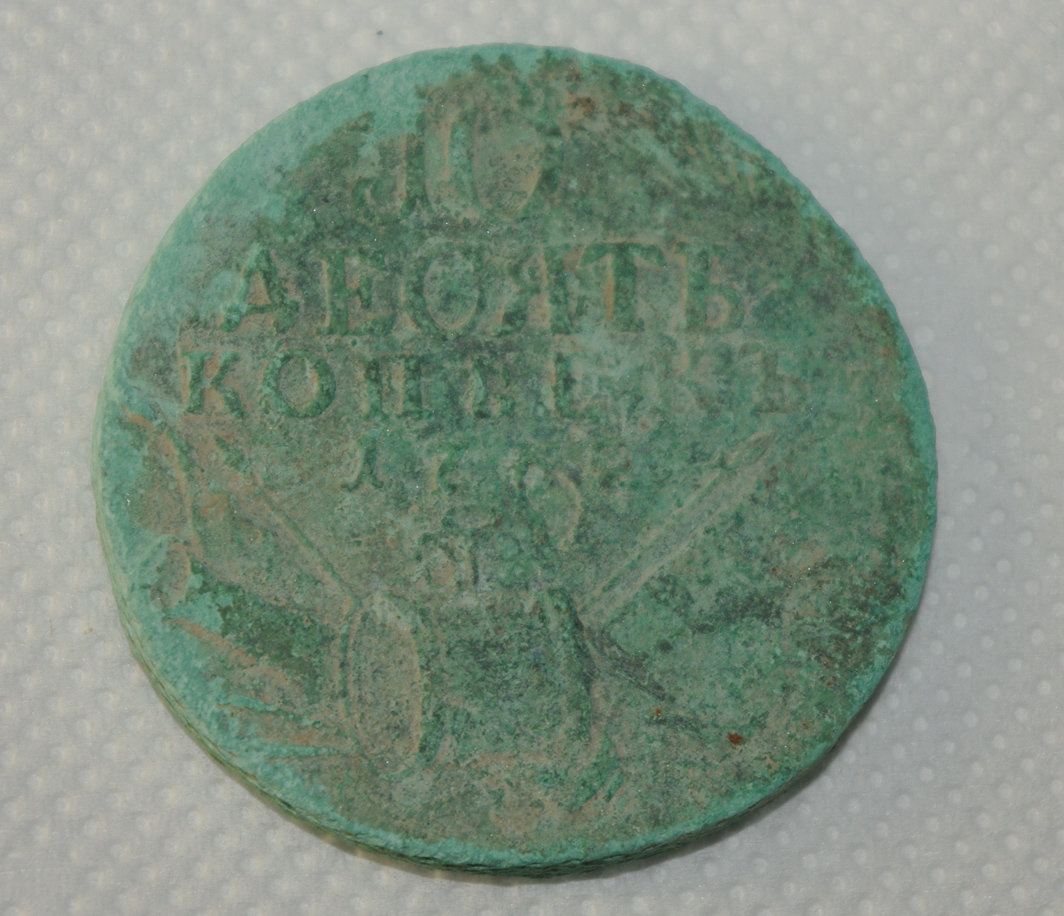

Фотки, что выше, сделаны в боковом свете.
Если не заморачиваться с освещением, монета выглядит так:
org

QUOTE(СемьТриПять @ Oct 26 2013, 22:23)
Сложно.
Будем искать...

QUOTE(СемьТриПять @ Oct 26 2013, 22:26)
Монета сложная.По фото, может только экстрасенс да Землекопатель ответить biggrin.gif
Есть утери по краям.Сами не чего не сделаете.Самое простое, это закрепить Паралоидом 3-5% и оставить так.

QUOTE(Евгеньевич @ Oct 26 2013, 22:07)
А то, что на ней почва - ничего ? Можно закреплять параллоидом, не дочистив землю ?

QUOTE(СемьТриПять @ Oct 26 2013, 23:30)
Не можно, а нужно закреплять. При попытке самостоятельно почистить землю или того хуже смыть, запросто может осыпаться весь рельеф.

QUOTE(Hronos @ Oct 27 2013, 02:29)
Землю надо счищать до паралоида. У него и так глубина пенетрации низкая, а если еще и землю не счистить, то ничего паралоид не закрепит, разве что только землю в лучшем случае.
Только счищать надо под микроскопом, а не щеткой.
Там почва не значительна.Если сможете её снять не повредив поле, можно.Но проще и надёжнее, закрепить как есть.А уж потом, снимать остатки почвы с паралоидом.
