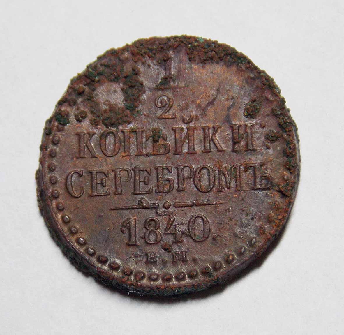

Добрый день, подскажите возможно ли почистить монетку?
Батарейкин
post Oct 24 2013, 10:30
Создана #7125
Сообщений: 163
Зарегистрирован: 14-May 11
Пользователь №: 29,965
Металлоискатель: explorer Se prof.
Репутация: 29 кг
да,легко. только без химии.
Евгеньевич
post Oct 24 2013, 13:15
Создана #7126
Сообщений: 2,164
Зарегистрирован: 14-July 09
Пользователь №: 11,015
Репутация: 122 кг
QUOTE(alir @ Oct 23 2013, 19:31)
Монета сложная.Это не грязевые отложения.Это болезнь.Под этими шишечками раковины.Тут надо обработать, закрепить и срезать вровень с полем.Щётку не в коем случае не применять.

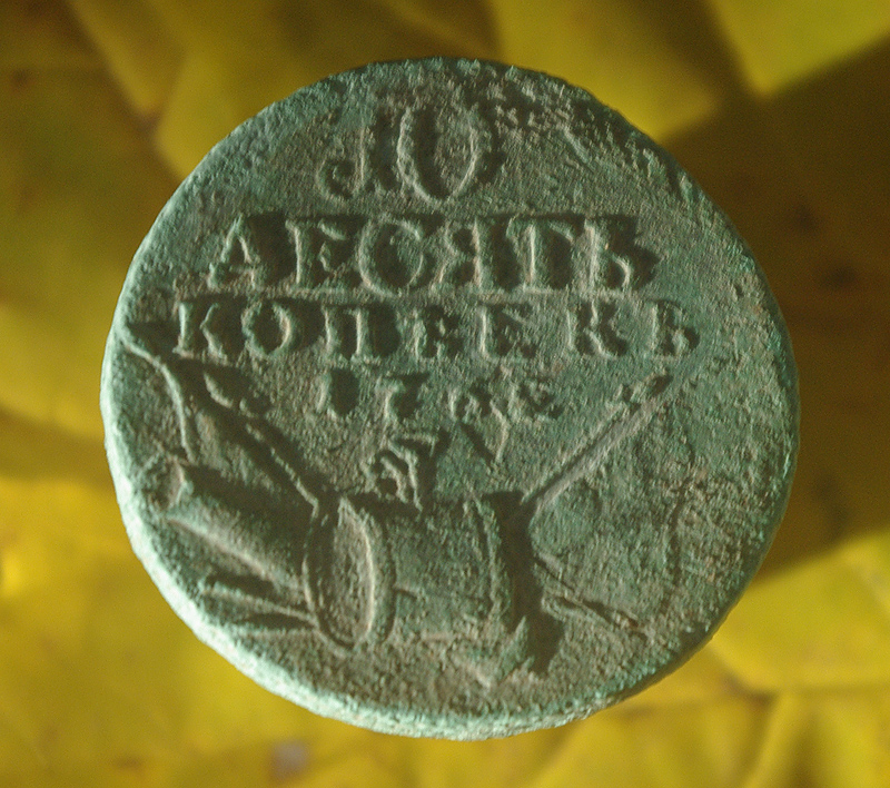

Стоит ли чистить или лучше законсервировать ?
org
post Oct 26 2013, 20:42
Создана #7139
Сообщений: 17,200
Зарегистрирован: 4-March 07
Из: "А мы из Пензы."
Пользователь №: 1,628
Репутация: 857 кг
QUOTE(СемьТриПять @ Oct 26 2013, 21:34)
А аверс?
Чистить однозначно надо. Но надо чистить умеючи. В химию не суйте пожалуйста.
