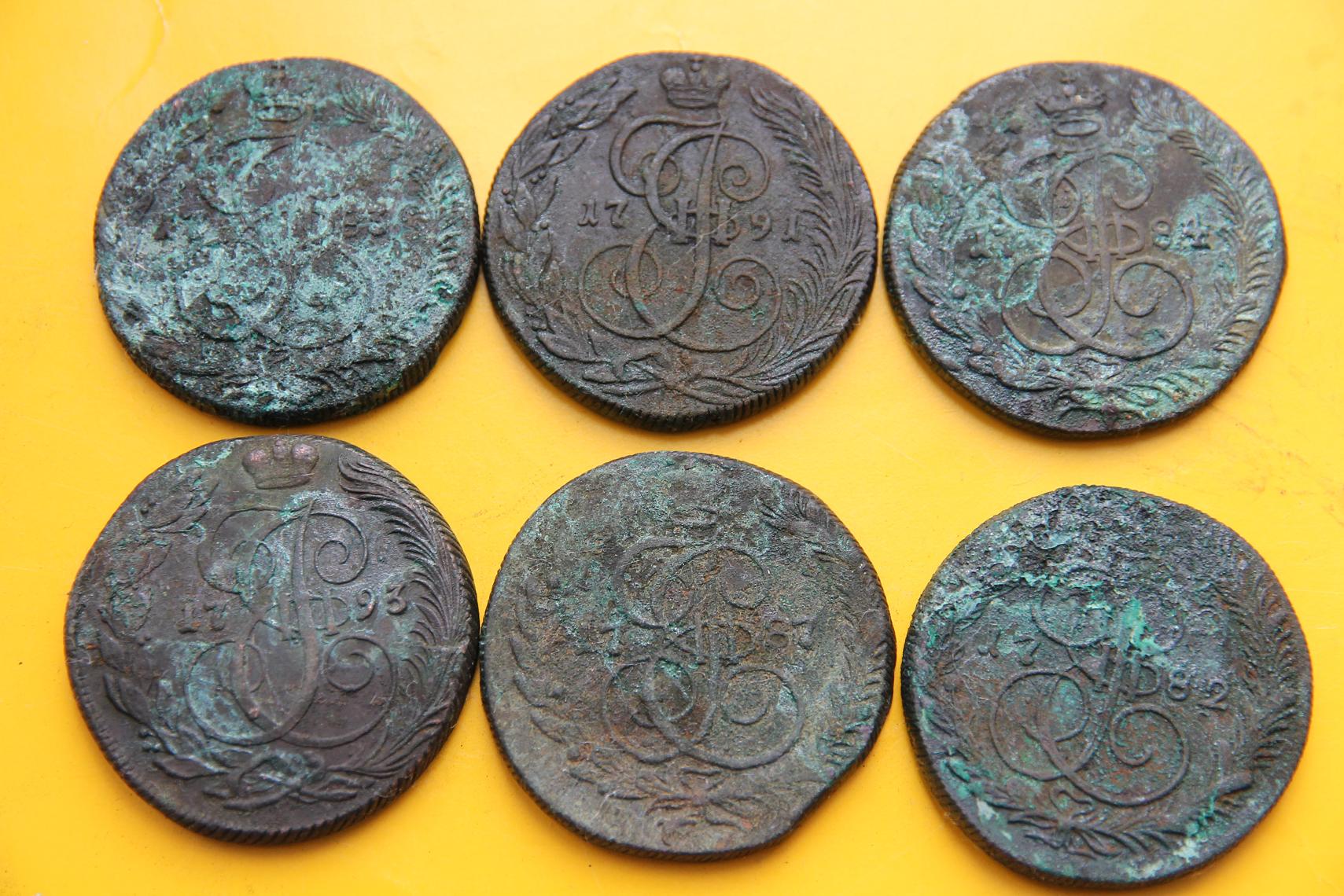

Доброго времени суток. Приобрел верхний ряд монет, подскажите, как их лучше почистить. Заранее спасибо.

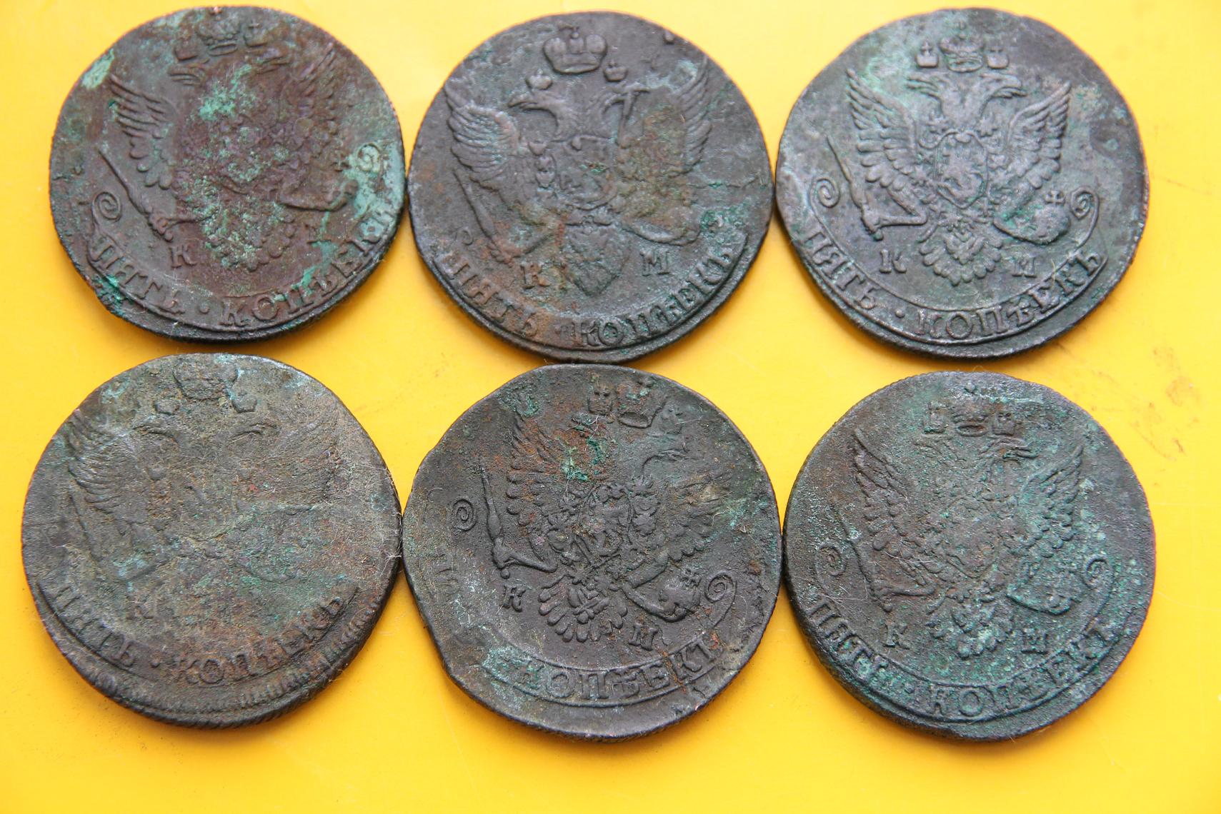

еще фото

Хорошие монеты.В данном случае, одно плохо, кладовые по моему.Окислы твёрдые.Так просто не убрать.Если шабером не можете. то могу посоветовать каждую монету чистить по отдельности.В мыло и помогать зубочисткой заточенной.Без фанатизма.Что уберётся за 3-4 дня, на этом и остановитесь.

Размачиваешь черный хлеб в воде, кладешь в эту емкость монетки, каждый день по два раза достаешь и чистишь щеткой с зубной пастой два раза в день, процедура довольно долгая, но положительный результат будет! Удачи! Кстати покури инет, там это все описывается!

QUOTE(Евгеньевич @ Oct 4 2013, 20:13)
