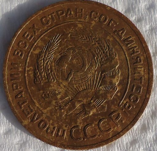

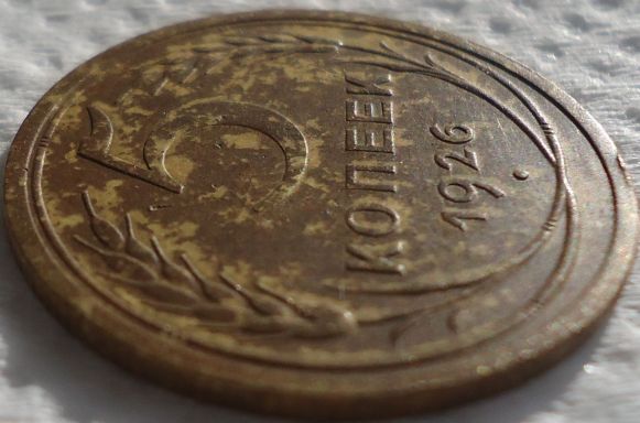

Здравствуйте! Извините, но у меня вопрос по алюминиевой бронзе. Буквально вчера попался вот такой пятак. Как видно патина лежит не равномерно, что не украшает данную монету хотя рельеф замечательный. может кто знает способ выравнивание патины на а\б. И вообще кто как и чем чистит монеты этого периода.

QUOTE(alexsandr-X @ Sep 27 2013, 11:11)
Электролиз... сода... потом подпатинировать "по вкусу"... или оставить как получилось (сама потускнеет)...

QUOTE(Siniy Borod @ Sep 27 2013, 10:22)
Электролиз вскроет "ямы". Соду, лимонку - пройденный этап. Патинировать - а чем патинируют а\б? Сама потускнеет - в альбоме не тускнеют годами. Если только на свежий воздух (лет на пять biggrin.gif ).

QUOTE(alexsandr-X @ Sep 27 2013, 12:58)
Надо обследовать сначала.Если раковин не будет, то содка с нашатырём.На этих монетах о патине мало кто интересуется.Главное не переусердствовать.Это не медь.
На ней нет ям...

QUOTE(Евгеньевич @ Sep 27 2013, 12:39)
Сода с нашатырем - тут можно поподробней. Пропорции, последовательность и тд. Раньше я поступал так (по простым конечно): почищу содой, лимоном и в альбомчик. Потом попадется получше (а бывает как из мешка попадаются) - заменю. Вряд ли мне попадется еще раз 5к26, а это вроде как хорошенькая. А вдруг 5к33г! Очистить до металла (содрать все - это как два пальца об асфальт), а вот сохранить, это надо знать.

QUOTE(Siniy Borod @ Sep 27 2013, 12:51)
На ней нет ям...
Мой опыт (электролизом по меди) иногда дает такие "овраги" из-за неоднородности металла, особенно по монетам ранее Н2. А вот по а\б не пробовал. Обязательно попробую, но не этой. Спасибо

QUOTE(alexsandr-X @ Sep 27 2013, 14:26)
Это не медь...
