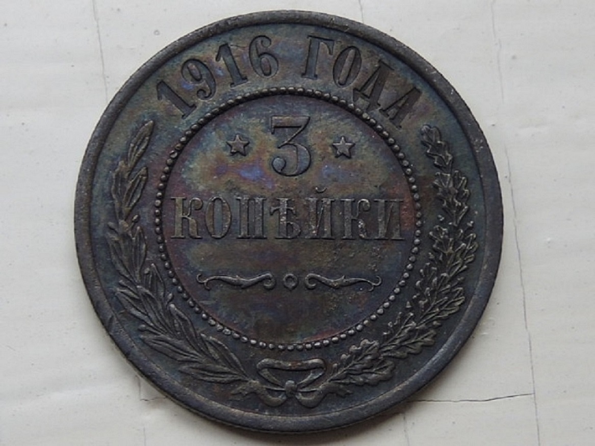

Фото первоначального состояния монеты не сохранилось,к сожалению,но могу сказать,что монета из клада и была покрыта наростами медянки.Все монеты прикипели друг к другу и спаялись.Я не мог их отделить их друг от друга.В результате решил попробовать метод электролиза.Монеты отстали друг от друга,а затем я их чистил по одной.Многих уже не осталось,проданы.Но несколько оставил себе ввиде эксперимента.Так как после электролиза патина была нарушена,я почистил остатки патины ластиком.Конечно совсем ярко красными они не стали,как после кислоты,все равно часть патины после электролиза остается.А вот уже после чистки ластиком я вынес их на улицу,положил на деревянную дощечку и раз в 2 недели переворачивал.Лежали они у меня под солнцем,дождем и т.д.В дом не заносил.Так прошло 4 месяца.Результат Вы видите на фото.Конечно еще не готовы полностью,но патина натуральная и штемпельный блеск присутствуют))).Конечно не ахти какой вид,но по сравнению с тем,как монета выглядела ранее,это достижение.Не судите строго.
