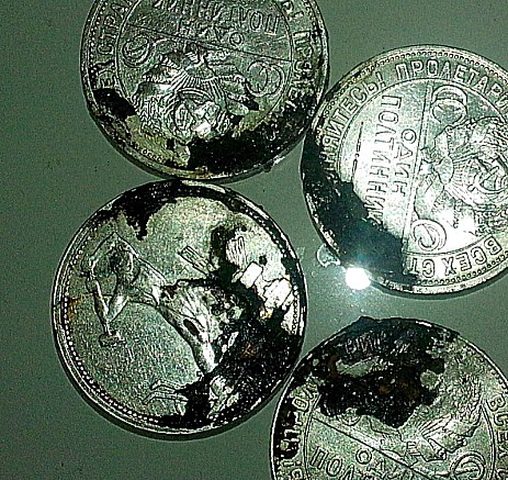

Подскажите по чистке советского серебра.
Лимонка не помогает, сода тоже. Только механика, но не хочется царапать . Спасибо

QUOTE(pressn @ Jul 24 2013, 22:02)
ватная палочка и нашатырь
Сода категорически нет.Лимонка для Жёлтых сплавов.Для белых-нашатырь,чуть мыльной пены и на сутки.Покажите результат.
