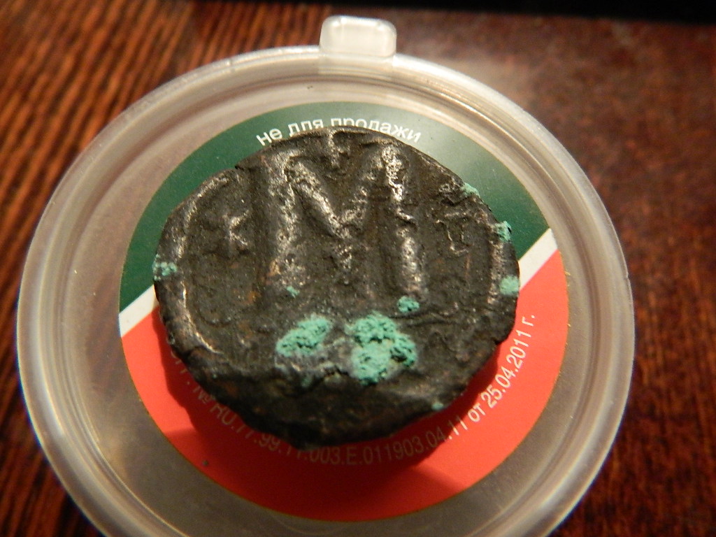

здравствуйте, как лучше и чем почистить, данную монету.

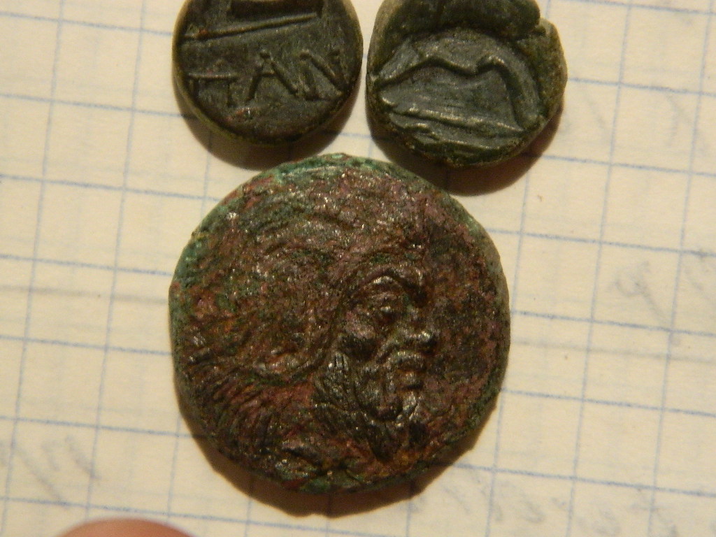

Вот такая монетка попалась user posted imageuser posted imageuser posted imageuser posted image
