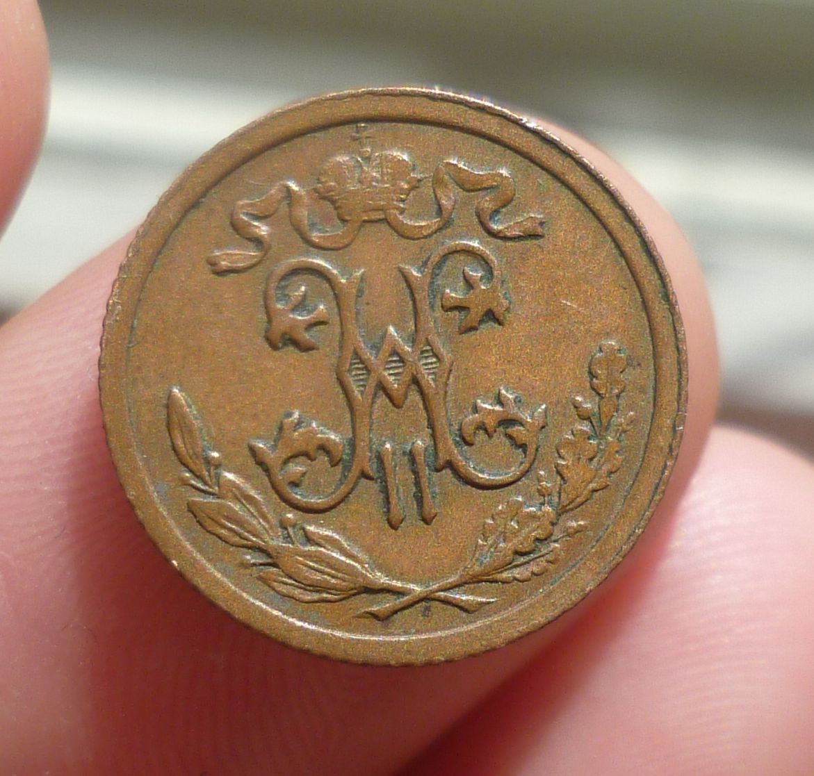

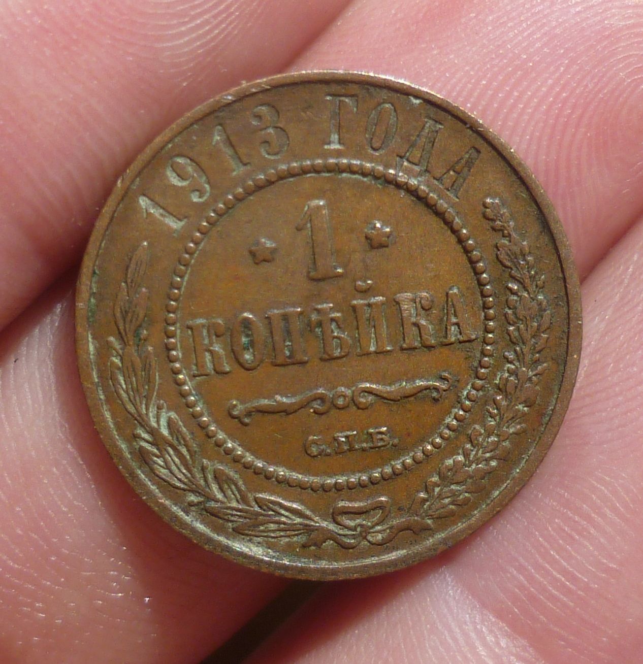

Добрый день! Меня интересует следующий вопрос. Как можно аккуратно почистить медные монеты коллекционного сохрана, не нарушая патины. Всю голову изломал, пробовал аккуратно зубочистками чистить зеленку, содой и т.д., не получалось. В итоге плюнул и стриженной щеткой почистил, вся зелень ушла, но на монете остались царапки =((
фотографий своих не имею, поэтому воспользуюсь чужими фотками, случай идентичный моему - выступившая зелень возле букв и рельефа.
