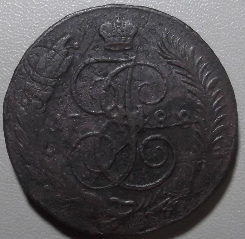

Доброго всем дня.....Уважаемые, подскажите пожалуйста, как можно данный пятак привести в порядок?????или лучше его не трогать????
Буду благодарен за любое мнение...с уважением..

QUOTE(алексей иванов @ Jun 24 2013, 18:13)
Можно было бы поработать механически, контур поднять, поле сделать ровнее. Но главное не переборщить. Если нет опыта , лучше не браться, он и так хорош.
Я бы оставил так , как есть. С уважением.

QUOTE(Colobok @ Jun 24 2013, 21:51)
Как понять контур поднять? Чем7 Монета чёрная.Что с ней делали? Чистить надо однозначно.Просто не поняв состояние монеты, что то советовать не возможно.

QUOTE(Евгеньевич @ Jun 24 2013, 22:03)
Поле и так нормальное.Там рельеф скрыт.Как будто в масле варили.

QUOTE(Colobok @ Jun 24 2013, 20:51)
спасибо.....я понял)))с уважением...
Поднятие контура, это сленг ,просто его можно сделать более четким, с этим знакомы те ,кто занимается механической чисткой.

QUOTE(Евгеньевич @ Jun 24 2013, 21:03)
Монету как я узнал мыли в Мистер мускул)))..больше ничего с ней не делали....Подскажите как же все таки лучше ее почистить???с уважением...

Предмет будет в "первозданном" виде, а он даже и не узнает никогда...
Вопрос ведь стоит как? Что важнее - безопасная качественная консервация или чьи-то "слёзы". И присутствует ли поблизости "плакальщик" вообще? smile.gif
К тому же, слёзы есть и при масле, и при парафине, и при многом другом.
И что, не консервировать вообще? Это еще хуже может быть.
Хотя, конечно, это всё только ПМСМ. Не "приказ по фронту", само собой. smile.gif
Хочется мнений и критики.

QUOTE(Wad Москва @ Jun 25 2013, 07:59)
Это медноникелиевая  монета, т.е. должна быть белой.
Чтобы монета приобрела похожий на первоначальный цвет - можно подержать в саляной кислоте или  туалетном утёнке. Недолго, без фанатизьма wink.gif
Но она у меня не красная, а темно коричневая, в цвет шоколада. Все равно монету надо обязательно чистить? Боюсь испортить(( Может лучше электролизом, чем кислотой?

QUOTE(Colobok @ Jun 25 2013, 07:05)
14.gif Надо просто почистить и не какого сленга.
Нет такого слова в мех. чистки.Есть"выделить рельеф" или просто вычистить.А при правильной работе, он и так выделится.
Сообщение отредактировано Евгеньевич: Jun 25 2013, 13:49
