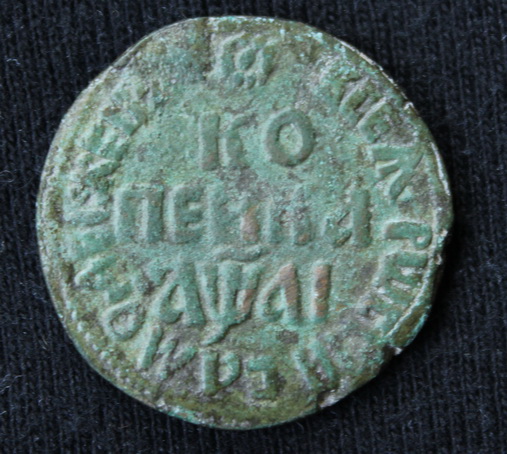

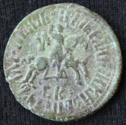

Вот нашел такую монетку, по вашему мнению надо ли ее чистить или оставить, если чистить то чем ?

QUOTE(Батарейкин @ Jun 2 2013, 15:52)
Рельеф хороший, но, кажись, состоит только из патины...
Чистить надо, но если не умеете шабером, советовать не стоит.Не каждый может чистить монеты.Так что только к умельцу по монетам.

QUOTE(Евгеньевич @ Jun 3 2013, 00:17)
Хорошо, оставлю ее на потом. Интересно что там на гурте видно что под малахитом иде коричневый налет а потом уже чистая медь. Решил попробывать механическу чистку но начну с дешевых монет, в общем все понятно, где можно прикупить шаберы и реагенты? в Москве
