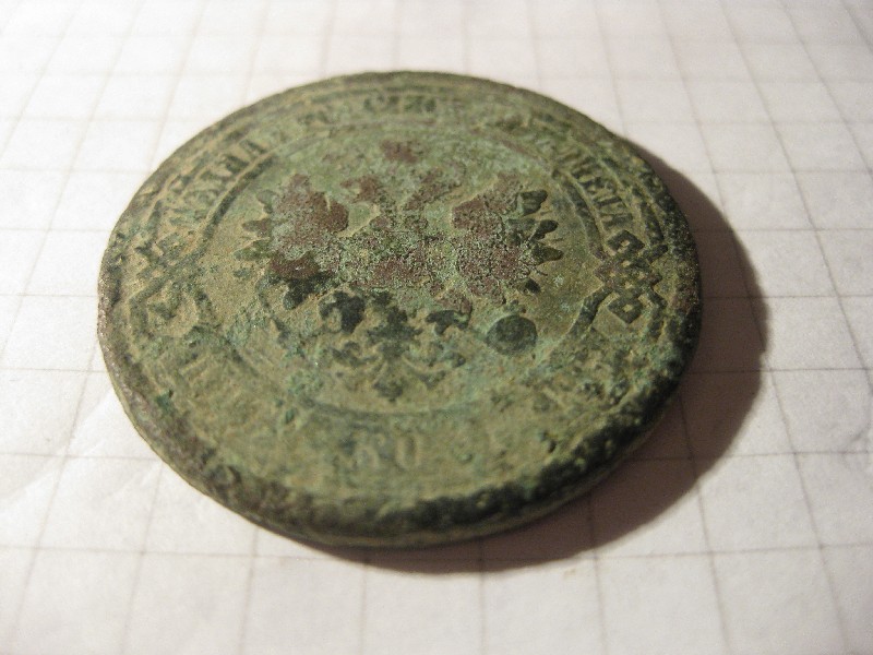

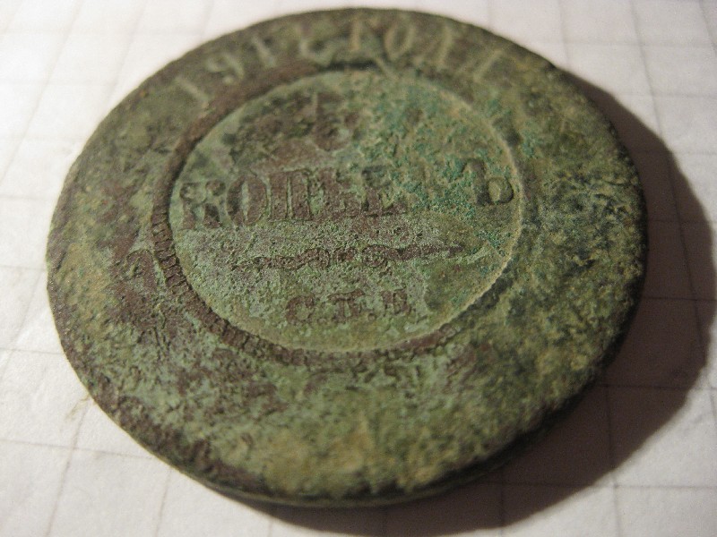

Люди добрые, скажите, можно ли как реанимировать монетку и как? Только с копа, пока помыл водичкой, монета убита, но вроде не частая, хотелось бы привести в порядок.
Всем спасибо!

Какой год у пятачка?

Блин, думал, что 1917. Помыл, увидел, что 1911...

QUOTE(BRONTOZAVR @ Apr 24 2013, 20:56)
Да там и мыть не надо было.
