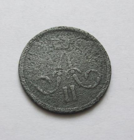

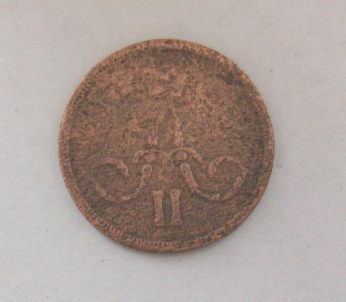

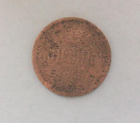

Добил кусочек серной печени:
До
ПослеПрисоединенное изображениеПрисоединенное изображение
Как назвать цвет не знаю что то вроде серебристого свинцового.
вот еще несколько результатов после серной печени.
Раствор 50гр воды серная печень размером примерно в 4-5 спичечных головок.
Angellip
post Mar 8 2013, 09:46
Создана #6504
Сообщений: 1,661
Зарегистрирован: 8-January 12
Пользователь №: 38,023
Репутация: 114 кг
QUOTE(Golden crucian @ Mar 8 2013, 10:24)
действительно цвет дрянь.
ну и если я своей печени на 50 граммов 4-5 спичечных головки положу, то предмет крайне быстро станет просто чёрным.
по какому рецепту печень спекаете?
Неспешно куплю натуральные камни для заточки.
