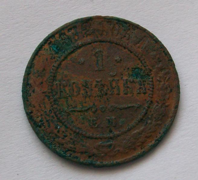

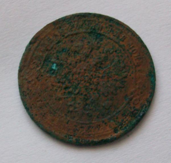

QUOTE(Angellip @ Mar 4 2013, 04:44)
я вообще не пойму о чём тут спорить то?
ваша идея о том что у вас немеряно трёхкопеечных монет и с каждой заниматься по уму неохота - ясна.
ну, а вот Вы сами, к примеру, стали бы, по уму, так сказать, шабером чистить вот такую монетку, и не ради сохранения патины и т.д., а всего лишь, чтобы не вскрылись раковины, которые здесь кстати, не такие уж и глубокие smile.gif
учитывая ещё и то, что вся, или большая часть зелени при этом после чистки останется, просто будет подрезана до определенного уровня? я именно это имел в виду

QUOTE(fulcrum @ Mar 4 2013, 11:52)
как я вижу по фото там от рельефа уже ни чего и не осталось. химия окончательно всё смоет.
если вы имеете ввиду - стал ли бы я чистить по уму ведро трёхкопеечных монет, то наверное нет.
чищу ради себя и типа как релакс.
если цель быстро выдрать и продать, то естественно неделями с одной монетой сидеть ни кто не будет.

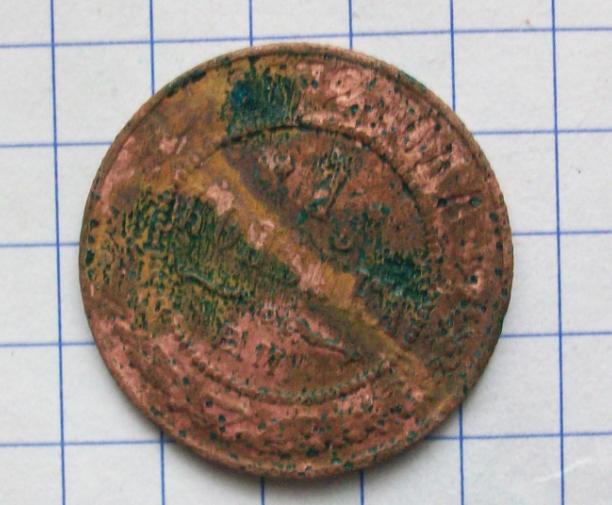

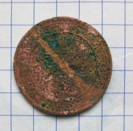

QUOTE(Angellip @ Mar 4 2013, 11:09)
химия окончательно смоет зелень, которая, на рельефе, в данном случае, как и в большинстве случаев с подобного рода монетками, отражается лишь негативно
и выглядень оно будет примерно так...
согласитесь, вряд ли её вид стал хуже...

QUOTE(fulcrum @ Mar 4 2013, 12:29)
а если бы у вас был не мешок, а даже, одна, например, такая двуха, как я выставил выше, стали бы с ней заморачиваться шабером?
судя по картинке "после" там не так всё грустно было как казалось по первой картинке.
да и сейчас можно ещё подчистить и того гдяди предмет мало мальски оживёт wink.gif

Эксперимент ( начало тут http://www.reviewdetector.ru/index.php?sho...dpost&p=5564178 )
Результаты не удовлетворили мягко говоря biggrin.gif Через пару дней сразу образовалась пленка на меди и зеленоваты окислы. Нитка постоянно мокрая, остался след на монете.
Заменил нить на пластиковый держатель
через еще пару дней монета стала такой
И все! Процесс встал на месте уже неделю ни каких продвижений и результатов монета и сейчас такая. Единственное понравился окисел крепкий не мажет не стирается.
Закончил в общем с этим опытом.
