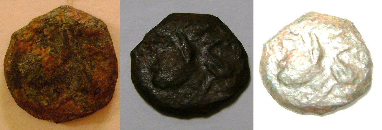

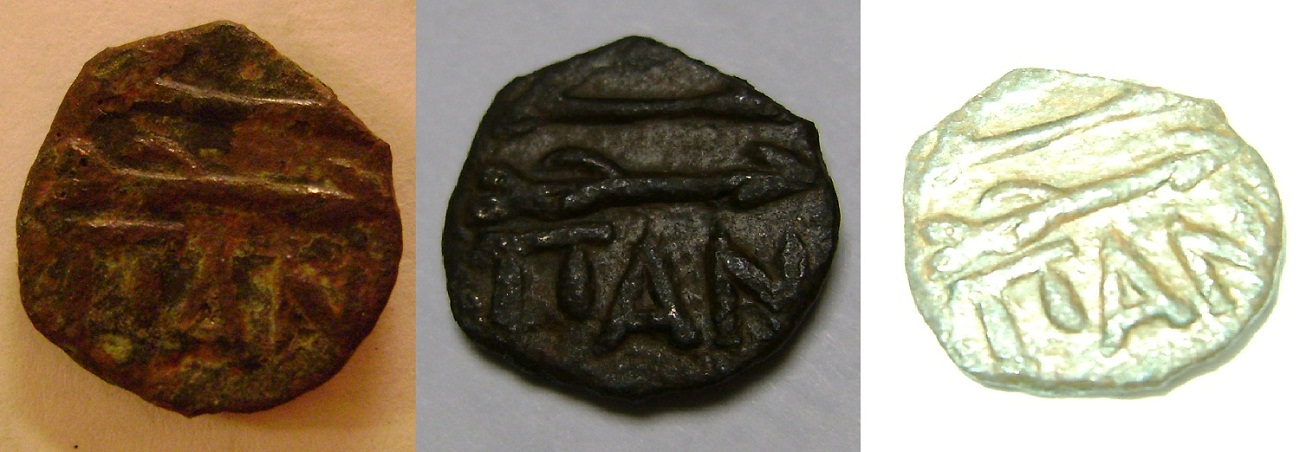

Купил у нас на ауке два лота монет. Вот первые результаты самообучения мехчистки.
Посмотрел спец эту монетку. Перерезал я её. Так что это как не надо чистить монеты
Сообщение отредактировано Космокопатель: Feb 21 2013, 20:48

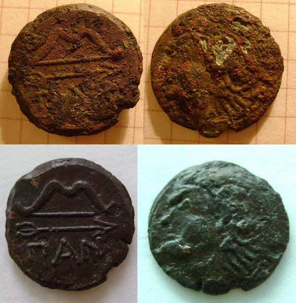

И ещё монетка
