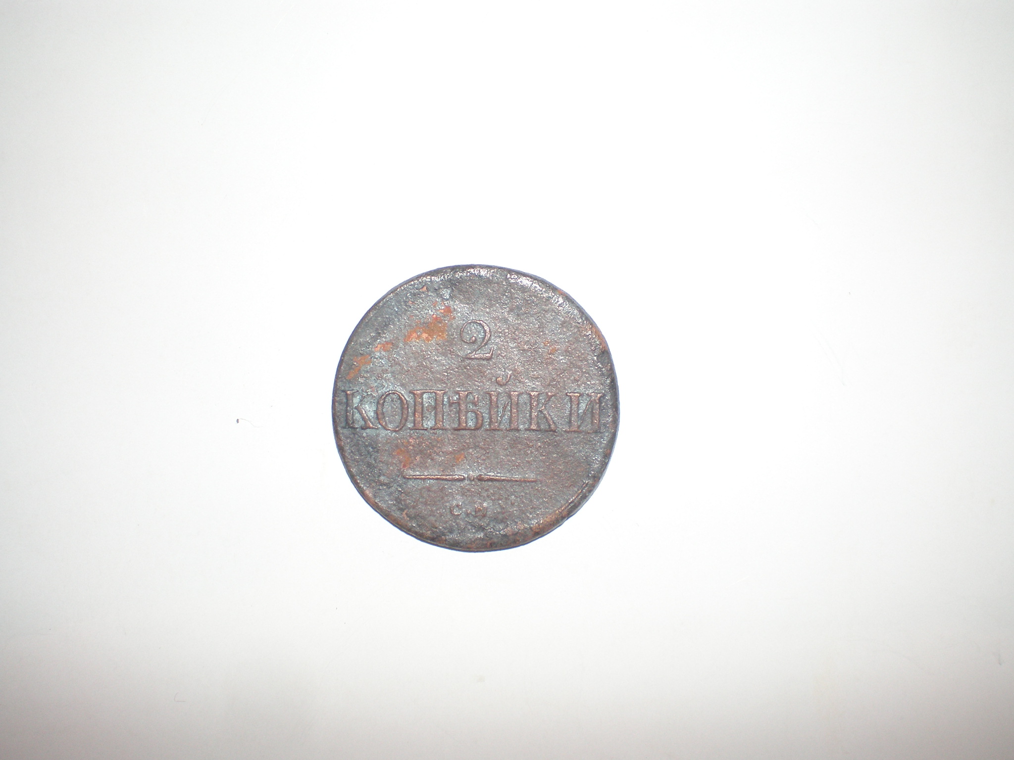

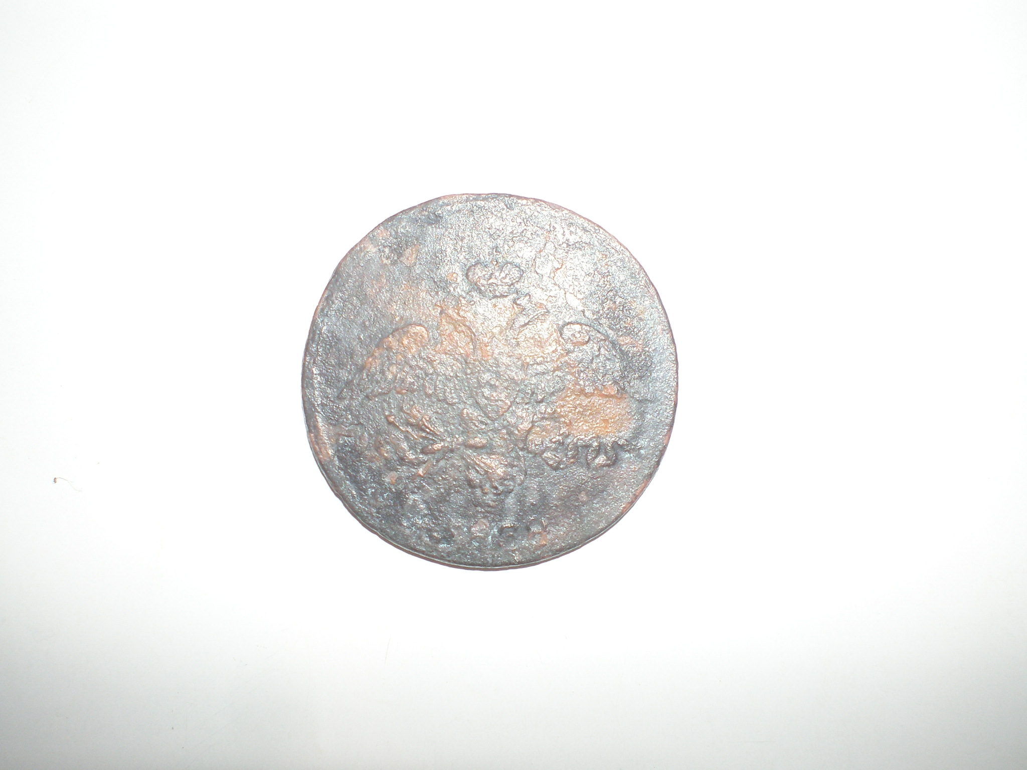

Пан
post Jan 25 2009, 17:02
Создана #643
Сообщений: 79
Зарегистрирован: 5-December 08
Из: кузбасс
Пользователь №: 6,868
Металлоискатель: x-terra 34 Exp.SE
уважаемые, помогите советом. можно ли сделать что-нибудь с этой монетой,чтоб она пободрее выглядела, вроде не сильно убитая. покрыта коростой какой-то. в мыле неделю держал безрезультатно, электролиз тоже не помог.
prosector
post Jan 25 2009, 17:53
Создана #644
Сообщений: 276
Зарегистрирован: 12-July 07
Из: Московская область
Пользователь №: 2,368
Металлоискатель: Exp II
Репутация: 24 кг
