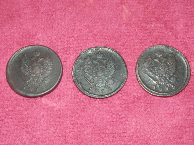

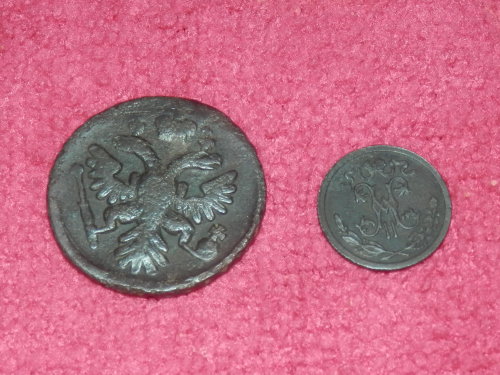

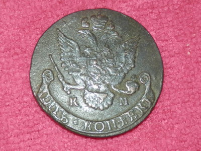

Вместо вазелинового попробовал оливковое масло.запах исчез , но хлопот с монетами при чистке в горячем масле меньше не стало. при температуре масла 130-140град надо постоянно смотреть за процессом, как только масло начинает обретать бурый цвет, снимаю с плитки и даю остыть. промываю в мыльном растворе.начинается самое сложное. надо определить как глубоко масло разлушило окислы. как было сказано ранее, иголкой или шабером счищаю рыхлую окись , если нет раковин, то мою просто губкой с мылом. если есть то дальше только механическая чистка шаберами. но в итоге если патина не равномерна то обезжириваю монету и полторы- три минуты в растворе серной печени. когда высохнет, протираю скипид_аром в котором растворен натуральный воск, потом протираю тряпочкой . так как ни разу не видел монеты с кабинетной патиной, сам не знаю какой должен быть идеал. учусь. вот фотки, что у меня получилось. хотелось услышать мнение.
не смотря на то, что мои последние посты в этой теме чисто изуверские, всё же я не до конца размяг и есть ещё порох wink.gif
зачем вам масло? зачем нагрев? это то самое что только головной боли добавит, ну если насперть сразу предмет не убьёт.
серная печень. всё это здорово, но чтобы не красить монеты, нужно просто сохранить патину и всё.
тоесть вы сначала себе трудности варкой создаёте, а потом пытаетесь их героически решить wink.gif

QUOTE(Палыч В. @ Feb 17 2013, 21:59)
при наложении искуственной патины на родную, кабинетную получить врядли получится, чтобы получить кабинетную нужно снимать куприт, и уже на металл накладывать искуственную, был небольшой опыт патинирования в сернокислой меди и марганцовке - результат очень порадовал, максимально близко к кабинетной патине, думаю серной печенью так не получится даже на голый металл, будет время поэксперементирую с этим методом ещё
