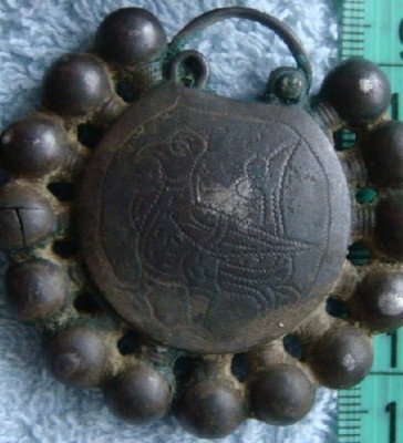

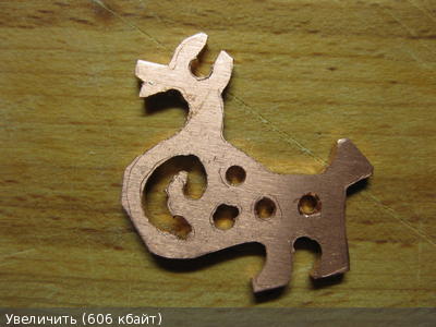

Я просто к чему завел речь. вот примеры как делают старые вещи отличной сохранности и ровной патиной. просто берется новое изделие и запекается в одной дряне. Процесс образования столетней патины идет ускоренным темпом. Уроки химии. dry.gif Сам правда не пробывал, но видел как люди это делают. 17.gif
