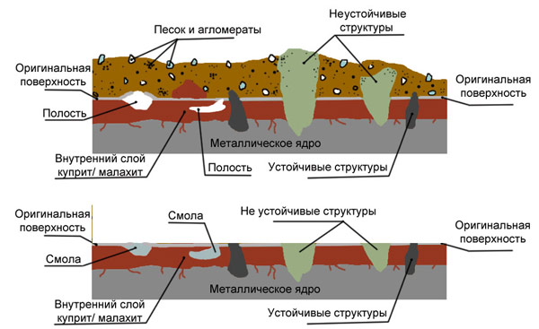

Ошибки, совершаемые при расчистке. Не надо слишком глубока копать…
Схематично, строение такой поверхности можно представить как показано на рисунке.

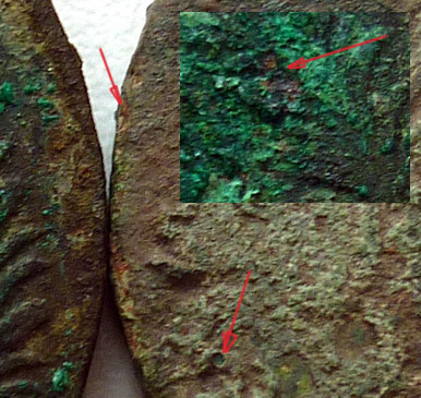

Спасибо, конечно, Михаил за фото. Но вот уже и первые разногласия наметились. Если Евгеньевич предлогает резать окислы ("Не вижу окислов,которые не режутся"), то Михаил говорит, что "расчистка в целом – это не ВЫРЕЗАНИЕ".
Кроме того, как я понял, все советы по моим монетам сводятся к тому, что бы вооружившись острозаточенным предметом начать расчищать монеты? Я правильно понял? А как же закрепление, обессоливание, БТА-ирование и прочее?
Да, и Михаил, что вы имели в виду, написав: "Благодаря разделительной фуге это не редко возможно." Я только фугу как полифоническое музыкальное произведение знаю.
Будем искать...

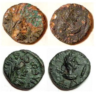

На одном из форумов выложен пример как не надо чистить и исправление сделанного неопытной рукой, виден результат вырезания по окислам букв, искусственное патинирование.

QUOTE(klaid @ Jan 12 2013, 21:01)
не вижу я тут вырезания. это художественное творчество.
автор налепил по своему уразумению то что считал нужным или так как получилось.
это сувенир.
