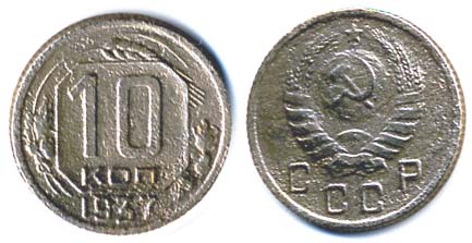

Итак, приступаем к испытанию оружия массового поражения (монет) под гордым именем "DREMEL".
В качестве подопытной жертвы выбираем ни в чём не повинный десюнчик 1941 года. Внимание на эшафот:
КРУПНЕЕ
КРУПНЕЕ
Так как наша жертва затюкана (нездоровый образ жизни, вредные выбросы... ну вы понимаете), то первичную чистку будем проводить "нежной" насадкой - щёточкой с пластиковой щетиной. А чтоб клиент дольше мучался - "насухую".
КРУПНЕЕ
Но вот незадача... Зелень на серпастом-молоткастом не счистилась "пластиком". Пришлось немного пробежаться металлческой щеточкой.
КРУПНЕЕ
Дальше для обеих сторон только "грубый войлок"... Шут его знает как эта насадка называется по научному, но факт в том что это войлок с какой-то пропиткой, делающей его жестким. Но не абразив.
КРУПНЕЕ
КРУПНЕЕ
Как видим, с реверсом особых изменений не произошло. Металлическая щёточка на предыдущем этапе довольно сильно поскребла подопытного и войлоку осталось только пыль стряхнуть.
Итого: краснота не слезла до конца, но монета не выглядит пролежавшей пол века в земле (коей она на самом деле и является). Каверны не пооткрывались (кроме совсем уж явных ужастиков на гербе, но там ничего уже не спасёт).
В коллекцию конечно такой экземплярчик не пойдёт, но у меня он перебрался из коробочки "какалики" в коробочку "хз что с ним делать, но выкинуть жалко".
Немного советов будущим пользователям Дремелей:
1) Покупайте машинку с удлиннителем патрона. Размахивать всем агрегатом над монеткой напряжно, он тяжёлый и потом рука зудит.
2) Стандартные насадки - в топку. Обязательно нужен этот самый "жесткий войлок", потомучто полировочный только пыль стряхивает.
3) Монета греется. Не до красна, конечно, но руками держать не удобно. Из пинцета - выскакивает. Нужны тисочки с резиновыми губками.
4) Нужен респератор и очки. Оксидная пыль не вкусная, а из щёточек так и норовят вылететь волоски.
P.S. Прочихаюсь от этой экзекуции - продолжу изыскания. Но ИМХО - на советском никеле без трилона не обойтись. Может конечно я что-то не верно делаю, но это лечится. smile.gif

QUOTE(Razdolbaj @ Jan 7 2009, 17:13)
Прочихался, продолжаем.
Подопытный тот же. Зря он перевёл дух и важно надул свои красноватые щёки, надо эту самую красноту сбить.
Метода проста: "помирать так с музыкой". Я нацепил металлическую щеточку и начал надраивать бедный десюньчик. Итог - 20 секунд - блестит как у кота... ммм... глаза. Тоже не дело, подумал я, и заново его войлоком.
Короче, вот итог:
КРУПНЕЕ
КРУПНЕЕ
Вот такой результат мне нравится! И блеск есть, и красноты нет. Ура, товарищи!
И вот ещё пара монет:
КРУПНЕЕ
Пятак только наполовину чищен "для контраста".
В связи с проделанной работой ещё пара советов:
1) При работе с металлической щеточкой - не перегреть. Хотя на ощёпь и войлок сильнее разогревал монету, но под мет.щёткой (если передержать на одной области) - монета в миг покрывалась оксидной плёнкой. Т.е.- тупо меняла цвет на "розоватенький" но с блеском. Брр... мерзость.
2) Крепче держать монету и машинку! biggrin.gif Все пальцы "отпалированы" и столу досталось! А по началу начал работать на тряпочке, так пару раз её на патрон намотал!
Сообщение отредактировано Razdolbaj: Jan 7 2009, 19:07
