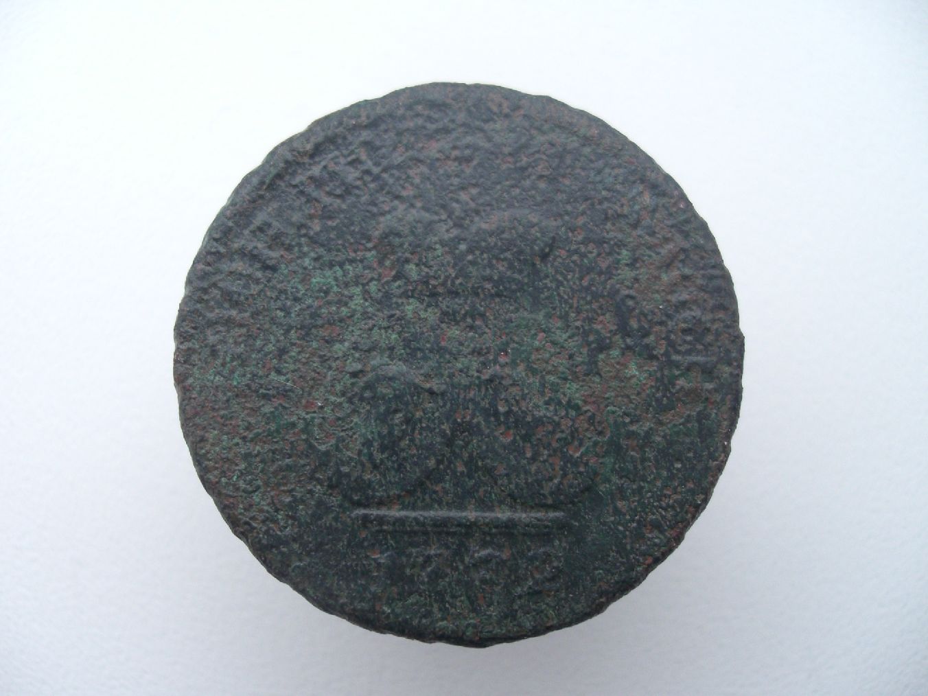

Уважаемый форум,нужна помощ в вопросе что, делать, чистить или в Бта и пусть лежит, вот конкретный пример наших споров выше, монета не рядовая, куплена на форуме и у меня нет ни каких притензий к продавцу, есть как есть, продавцу спасибо,монета скорее всего покрыта серной мазью, под микроскопом вся в зеленке, рельеф читается, Вопрос Русский что,делать. С Уважением Донбас. Присоединенное изображениеПрисоединенное изображение

вот. оказывается не нравится что монету чем то натёрли. об чём и речь.
ну а теперь к зелёнке. если очаги не активны, то зачем в бта? какая цель?
про мазь что? она вам нравится или задача попробовать удалить её?

QUOTE(Донбас @ Dec 16 2012, 18:11)
Донбас Дак вроде бронзухи не видно,мазью вродеб не мазана,такое ощущение что космолоидом обрабатывалась по фотке сужу,и перед этим ее мылом мучали,потому и повыкрашивалась,как то жирновато выглядит,а продавец что говорит?
