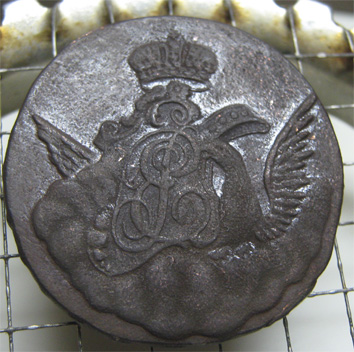

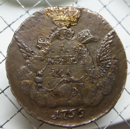

Angellip Заинтриговали ,нашел вот
QUOTE(Евгеньевич @ Nov 28 2012, 20:34)
biggrin.gif  не металлорезания,а окислосрезание. biggrin.gif  Рельеф поднять,это значит не резать поле ,а оставить окислы на рельефе.А убирание окислов вокруг рельефа,это называется выделение рельефа,если это возможно.Для этого надо понимать,можно это сделать или нет.Дольше патины не расчищают.Соответственно обследуют состояние патины рельефа, путём наработанного навыка.Но в большей степени,путём проникновения.
Что бы не затронуть патину,надо знать,что такое патина,какая она бывает,и как она выглядит.Так же, как её опознать и что с ней можно сделать.Объяснить это вам,я не знаю как.Что бы что то начать чистить,надо сперва понять структуру.Это наработанно должно быть.Всё это у Сафронова М. на сайте есть.
А МАСТЕРСТВО , это и есть, владение шабером и твёрдости руки.Срезать сотку мм и не тронуть патину.  smile.gif  А прикоснувшись к ней,не оставить борозд.Это относится уже к заточки шабера.
Если над предметом уже щётками колдовали,то по отношению к монетам,сделать уже не чего.
№3 читай выше.Не вся зелёнка окислы.Сответственно, не всё можно снимать.Если вы понимаете что такое патина,то возрожение"что такое" сразу отпадает.И знать не надо,что под ней.В большей степени,шершавое поле.Для расчитки монет в малахите,применяется метод закрепления поверхности.Поле будет ровное.Раковины бывают не в зелёнке,а в металле.
Вы не читаете посты выше.От чего нужно обработать? От каверн?
Ободрали до металла,выкиньте монету или красьте.Как вам угодно.Ей уже всё равно.
Дальше писАть не вижу смысла.Читайте посты выше.Для чего,что применяется.Или на площадку к Сафронову.
Вот собственно и возник вопрос к Евгеничу оставление на рельефе тех же окислов не сть ли тоже самое народное творчество,ведь и то и другое подходит под это "Понимаю,что хочется иметь сохран,но подрезанная,это иллюзия".И оставленный окисел ну совсем не стабилен когда он имеет по пол милиметра в ширину высоту и его не подерживает по бокам срезанный окисел,а если он из малахита? Палароид ну ни хрена не хочет его пропитывать толком sad.gif Слетит на раз от легкого воздействия такой рельеф,потом не обьясниш это творчество покупателю что монета это штамп и по другому ни как нельзя.Вот и выходит что таже илюзия такой рельеф....А виноват то во всем тот гавнюк что лет 200 назад таскал монету в кармане ,не берег ие и всяко измывался и сотворил не известную монету,вместо того чтоб взять ие хорошо запокавать и закопать в поле новенькую...
А вообще надо ставить в известность ес продаеш об проведеных процедурах монете..Ну а для себя любимого можно и подрезать smile.gif
ПС Вот возникают часто вопросы о "не реально высоком рельефе" похоже отсюда он и растет,поправте ес не так
Сообщение отредактировано witek_tym: Dec 15 2012, 13:55

QUOTE(witek_tym @ Dec 15 2012, 14:48)
При коррозии,окислы в точности повторяют рельеф.Главное правило,это НЕНАВРЕДИ.Как с исторической стороны так и с этической.Вот,что скажите о "монетах"?

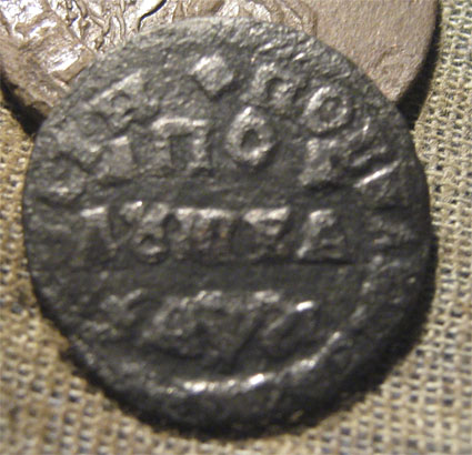

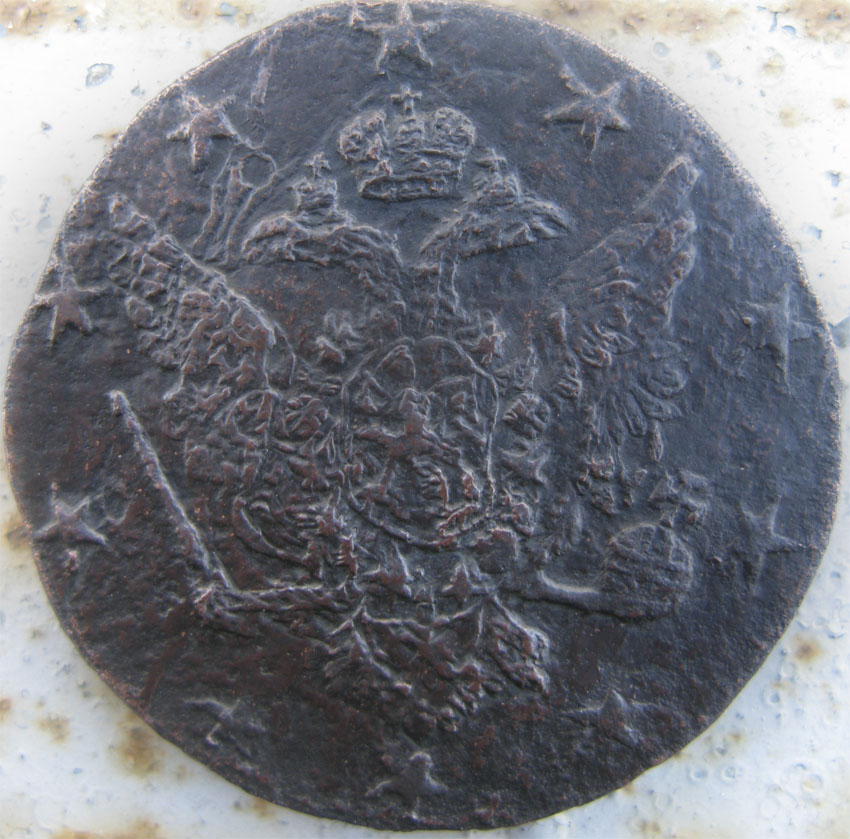

или вот

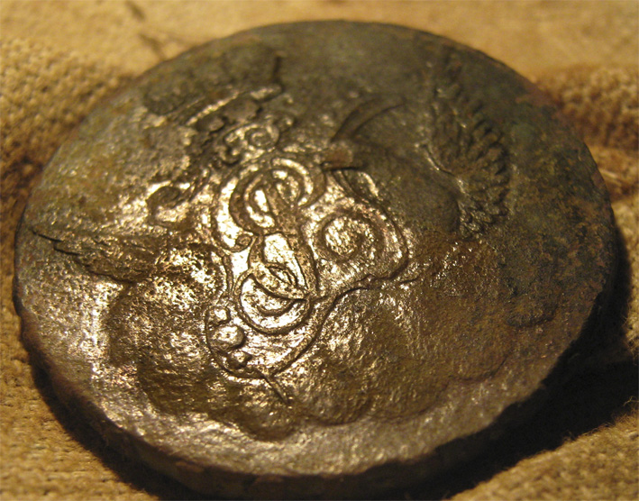

QUOTE(org @ Dec 15 2012, 20:28)
10 копеек 1762 - очент напоминает состаренное фуфло.
Она как раз настоящая 14.gif вот обратка
Сообщение отредактировано Евгеньевич: Dec 15 2012, 19:34

QUOTE(Евгеньевич @ Dec 15 2012, 20:30)
По фото - литьё.

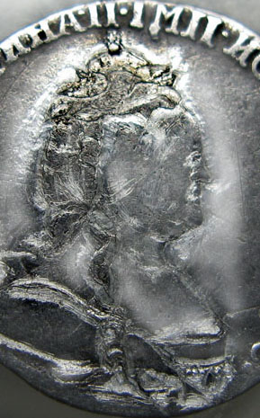

QUOTE(Евгеньевич @ Dec 15 2012, 21:29)
или вот
эта подрезана вокруг портрета и поле заполировано?
