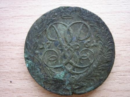

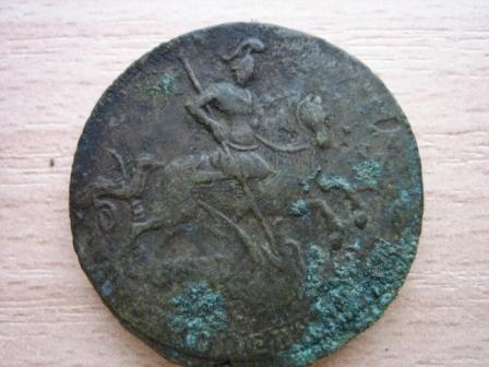

Доброго времени суток!
Вчера копнул двухкопеечник Елизаветы Петровны, сохранность радует, но вот малахитовая зелень.... Подскажите, как ее убрать и не повредить поле? На фото - как была из земли и просто щеткой почищена.
Заранее спасибо.
С Уважением, Хоппер.

QUOTE(Хоппер @ Dec 7 2012, 14:08)
Заранее спасибо.
Главное в кислоту не кидайте,патина станет рыжекоричневой,при продолжительном воздействии до металла сьест клачками,мыло тот же результат только с элементом длительного мазохизма,тут только шабер ,будет афигительная конфетка

QUOTE(Хоппер @ Dec 7 2012, 13:08)
Заранее спасибо.
Поближе бы проблемные места глянуть, а пока тяжело сказать насколько кариес зуб проел.

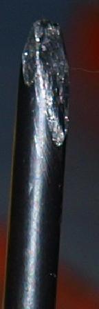

post Dec 9 2012, 14:07
Создана #5851
Сообщений: 4,397
Пользователь №: 21,288
Металлоискатель: DEUS-2
Репутация: 207 кг
Ну типа такого - как часовая плоская отверточка.
Этот, конечно уже тупой, но такой большой - только большую грязь снимать. А обычно иголочку затачиваю и вперед. Но её, увы, не сфоткать.
Сообщение отредактировано Saranskii: Dec 9 2012, 14:09
Меня как копаря раздражают две категории людей - алкоголики и гармонисты.
Евгеньевич
post Dec 9 2012, 15:23
Создана #5852
Сообщений: 2,164
Зарегистрирован: 14-July 09
Пользователь №: 11,015
Репутация: 122 кг
QUOTE(Saranskii @ Dec 9 2012, 15:07)
Затачивают с одной стороны.Типа стамески.Это как штихель.

Angellip
post Dec 9 2012, 20:45
Создана #5854
Сообщений: 1,661
Зарегистрирован: 8-January 12
Пользователь №: 38,023
Репутация: 114 кг
следы заточки видны за километр. есть смысл доводить на более тонких камнях.
ну и если уж так приспособились резать от себя, то имхо есть смысл просто купить штихеля, самую простую заточку за 5 баксов и несколько нормальных камней.
сразу увидите как рез улучшится и удобнее будет в работе и быстрее и результат изменится в лучшую сторону.
кстати у штихелей металл достаточно твёрдый. порядка 60 единиц. и угол достаточно тупой. так что будут тупиться медленнее. сплошные плюсы wink.gif
Неспешно куплю натуральные камни для заточки.

Angellip Вот тож не знаю как обьяснить щя попробую,кароче затачиваю под вид медецинской иглы.так как получается слишком острый кончик делаю у него радиус побольше и угол погрубее,завтра попробую сфотать,щя не дома.И еще у треугольного кончик острый,постоянно норовит что нибудь царапнуть smile.gifили чуть угол не тот, он же так и норовит врезатся в поверхность smile.gif еще противоположной гранью рельеф цепляет..вот такие у меня кривые руки smile.gif Да и уже убедился что покупать инструмент не стоит такой,в оканцовке все равно все переточишь переделаеш под свои крюки
Saranskii
post Dec 9 2012, 20:59
Создана #5856
Сообщений: 4,397
Репутация: 207 кг
QUOTE(Angellip @ Dec 9 2012, 21:45)
Да этот я вообще самым первым заточил, потом чего то там почистил и кинул в банку с общими инструментами. Так как металл мягкий - от китайской отвертки, то он и затупился быстро и затерся от других в г... Это я так выставил, дабы просто остриё видно было. Сейчас надыбал направляющие от как их бишь правильно... печатные калькуляторы Ситизен, Вот те направляющие, конечно звери - металл даже не затачивается вручную. Думаю, что будут ходить долго.
А насчёт камней... Чего то как то жаба давит брать камни за 2,5 штуки. Сейчас пользуюсь так - черновая заточка - на обычном китаёзном бруске, дальше - у жены взял бархотку для ногтей и до зеркала довожу на процессоре.
Собственно, материала для опытов, как оказалось не так уж и много. Начав чистить вручную быстро понял, что из г конфетку ну никак не сделаешь. Чтобы что то качественно почистить под внешним г должна находиться именно конфетка, а утёртые какалики таковыми и останутся.
