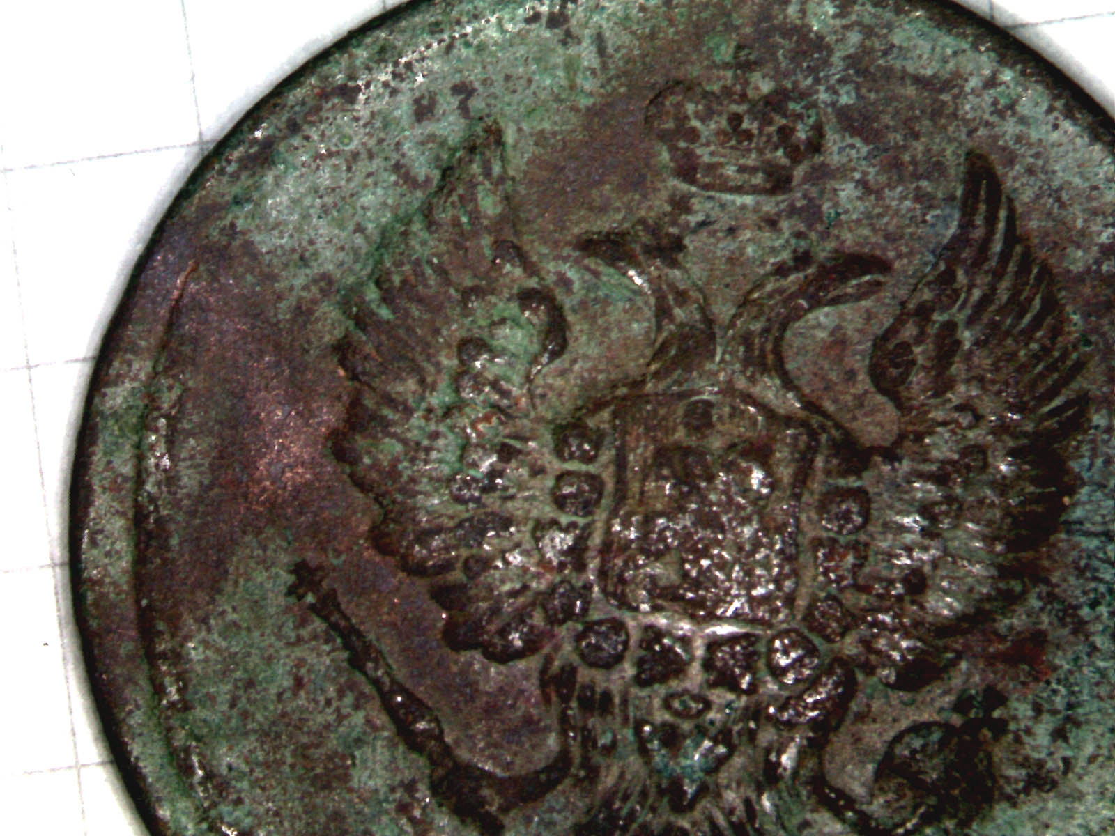

QUOTE(Angellip @ Nov 29 2012, 17:17)
я уже показывал как сниять муйню эту радиальной кравцовкой мягкой за 5 секунд.
олежка присылал вот такую замучаную копейку
дальше фотки участка монеты под пимкроскопом до и после

QUOTE(RotBlitz @ Nov 29 2012, 19:07)
машинку заменит подрезаная кисть. тоже самое, просто дольше 100 раз.
потратите не 5 секунд, а будите махать 10 минут, но результат будет тот же.
а чтобы не удалять эту белую фигню, нужно просто не чистить в мыле. нету мыла - нет и проблем.
PS. ты же москвич. купи проксоновскую машинку с блоком за 80 баксов и в том же сапфире куда уже ездил возьми кравцовок по 15 рублей. все магазины же под рукой и цена не скажу что прям кусучая. думаю для москвы 100 баксов не те деньги которые нельзя потратить на вещь wink.gif
Сообщение отредактировано Angellip: Nov 29 2012, 18:13

QUOTE(Angellip @ Nov 29 2012, 19:11)
Саш, да мне почистить всего 20 монет. Щас посмотрю на сапфире.
Цена действительно небольшая, но я больше чем уверен, что после чистки этих монет она будет валяться без дела. Ибо самому чистить в напряг, да и времени немного свободного.

QUOTE(RotBlitz @ Nov 29 2012, 19:44)
тогда ох. возьми кисточку в канцтоварном магазине, подрежь и три. цена вопроса 10 рублей. дешевле метода я не знаю.
кто то варит в воде, но я не приемлю такой способ и даже не пробовал ни разу.

Попробовал механически почистить – пескоструем зубопротезным
провёл две полосы крестом вот результат.
сразу здорово не пинайте .
1.если убавить давление, заменить песок на соду и не проводить два раза в одном месте то патина остаётся (если набить руку smile.gif или что нить ишо).
2.не так сильно выбиваются каверны в металле как после химии или электролиза.
3.не сильно зализываются выступы как после щеток (крацовок и тд).
4.если руки мандрожжат то из далека по тихонечку даж металл не поцарапается.
5.не слишком ценные можно и самому почистить, просушить водочкой, пропитать поралоидом Б72 и в альбомчик.
6.не токсично.
7.но дорого.
Побаловаться много не дали. Пыли не очень много в камере даже без отсоса.
Сопло 1мм расстояние до монетки миллимов 20 - 30.
Думаю сделать самодельный.
у кого какие соображения ?

QUOTE(поварня @ Nov 29 2012, 20:26)
7.но дорого.
зачем такие сложности когда берём бесплатный шабер и режем. тем более вы говорите про недорогие монеты.
шабер и бесплатен и без пыли и тоже не токсичен. вобщем по всем параметрам выигрывает.
Неспешно куплю натуральные камни для заточки.

QUOTE(поварня @ Nov 30 2012, 06:31)
8. Быстрее !!!
быстро только кошки родятся. бросьте монету в едкий натр и будет быстро, но плохо.
знаю что применяются пескоструйные агрегаты, но как и для чего не знаю. за них нужно михаила ждать.
показанный вами результат мягко говоря не впечатляет. вопрос - зачем ради такого результата вкладывать деньги, когда можно зделать лучше и бесплатно. да дело даже не в деньгах. дело в качестве выхода. ну не вижу я в упор хорошего результата.
о... вспомнил... пескоструйкой краску с машин снимают. зачем всё это для монет... я не понимаю.

Финиш. Прошло 5 суток, один раз в сутки доставал и чистил щёткой, один раз сменил уксус. Уксус надо менять когда он начинает зеленеть. Последнее движение, теранул немного щёткой с содой что-бы серый налёт немного убрать. Получаются монеты по разному, какие лучше, какие хуже, смотря в какой земле они лежали.

QUOTE(Hronos @ Nov 30 2012, 22:19)
Может я ошибаюсь, но не верится чтобы весь мыльный налет можно было убрать кравцовкой. Что то конечно счистится, а что то размажется по монете, забьется в каверны получится эффект покрытия не подготовленного предмета воском, а дальше можно ждать парник и зелень.
А что нельзя просто в дестиляте полчаса покипятить - не следа мыла не остаёться .

QUOTE(Донбас @ Nov 30 2012, 22:23)
Доброго всем вечера, Уважаемый ЧИКист, пробую Ваш метод с уксусом яблочным, прошли сутки, монеты покраснели, Вы держали 5 суток, после 1 -х что тоже краснота вылезла?, или уксус с чемто еще. ? С Уважением Донбас.
Уксус яблочный 6% без каких либо добавок. Краснота конечно не сразу начинает растворяться, у меня монеты и неделю и больше лежат до полной готовности. Вы не забывайте хотя бы раз в сутки зуб. щёткой чистить. Бывает что остаются красные шишечки или пятна, без фанатизма шаберком подрезаешь и опять в уксус. Пробуйте, у меня все сдались. smile.gif
