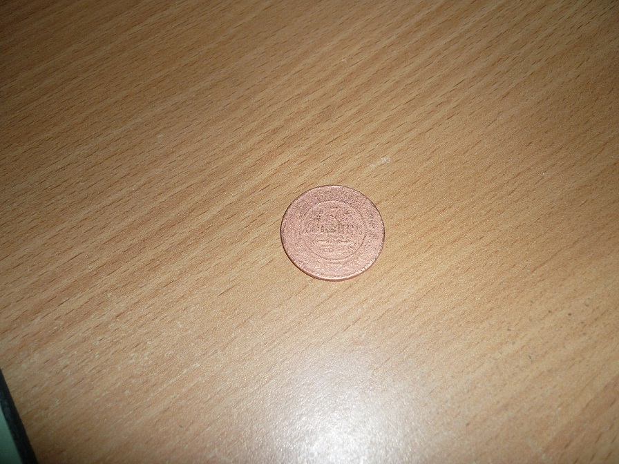

QUOTE(CheZ @ Nov 15 2012, 23:01)
Помогите пожалуйста новичку) как мне очистить эту монету, что бы красный оттенок сошёл??)
My Webpage
есть несколько путей решения этой проблеммы.
первый путь научный - берём тампоны с трилоном и трём. по времени займёт очень долго и на дешёвых монетах смысла сидеть и тереть я не вижу. кстати всё равно будет лунная поверхность.
сколько тереть не скажу, но думаю если без остановки, то за пару дней сотрём wink.gif
второй способ не научный - берём бормашинку и подбираем резунку подходящей жёсткости. точим. займёт 2-3 минуты и предмет будет выглядеть лучше чем после трилона и недельных танцев с бубном. быстро весело, но не по науке.
тут же был озвучен и вообще способ обманьчик - берём серебрянку в порошке и трём монету. я знаю что фальгу люди пользут и т.п. но за такой подход я бы минусов напихал полную репу чтобы не повадно было кукол продавать. дальше думайте сами.

нашел редкую монету, мыло-щетки-уксус. вроде грязь слезла, а под ней рыхлые корки sad.gif монетку вылечить нереально? и как бороться в принципе с подобным?

Судя по фото, это не "рыхлые корки" (интересно откуда они после уксуса), а корродированная поверхность монеты. Тут уже ничем не поможешь.

QUOTE(a-lex @ Nov 19 2012, 19:36)
Возможно не стоило уксусом чистить. Надо было аккуратно механически.

QUOTE(a-lex @ Nov 19 2012, 18:49)
Серной печенью натереть.

QUOTE(org @ Nov 19 2012, 19:29)
судя по фото от коррозии там не осталось и следа. всё выдрано до голого металла или пости до голого.
так что как сказали ниже остаётся только покрасить целиком и запонить ТС, что уксус, мыло и щётка это гадость.
Я конечно не могу утвержтать пока опыта маловато, но исходя из того что прочитано и увидено лично, это корродированная внутренность монеты. Т.е. весь исторический слой патины и поверхности был утрачен.
Осталась внутренняя структура.

Кстати, для себя, когда попадаются такие монеты, где отсутствует исторический слой, я из не начищаю до металла, а просто убираю грязь.
Потом покрываю воском в пару слоёв, чтобы с'эмитировать родную поверхность и как бонус защитить от внешней среды.
Одно но... воск это и есть воск, даже кристалический... Если монету доставать из чехла, очень скро он сойдёт на выступающих местах...
А паралоид слишком сияет... И вязкий какойто... не понимаю как им можно что-то закреплять кстати..
