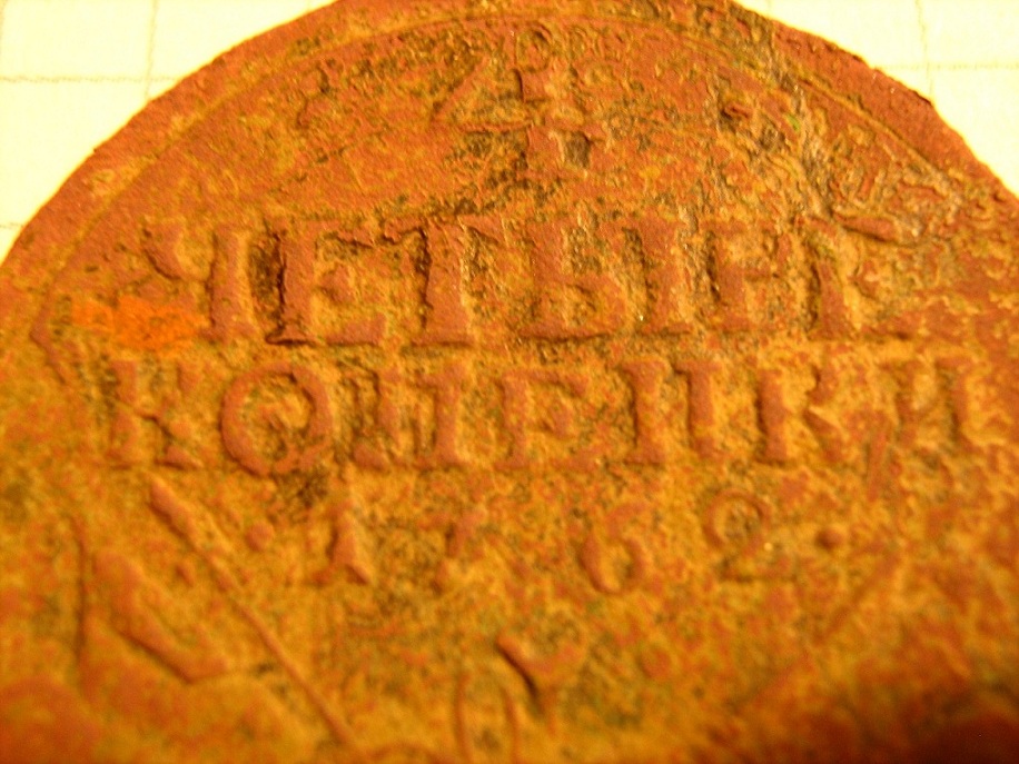

Приветствую всех, подскажите как можно почистить данную монету

Здравствуйте,
скажите пожалуйста, какое название этому явлению и что с ним поделать?
Если это бронзовая болезнь, то у меня есть порошёк бензатриазола, но я не знаю в каких пропорциях и с чем его смешать, чтобы получить рабочий раствор. Насчёт этого тоже пожалуйста разъясните.

QUOTE(WSA @ Nov 5 2012, 20:00)
Похоже на неё, только сначала подзачистить нужно трилоном или механически. А про БТА посмотрите мне уже на 271 странице отвечали на этот вопрос.

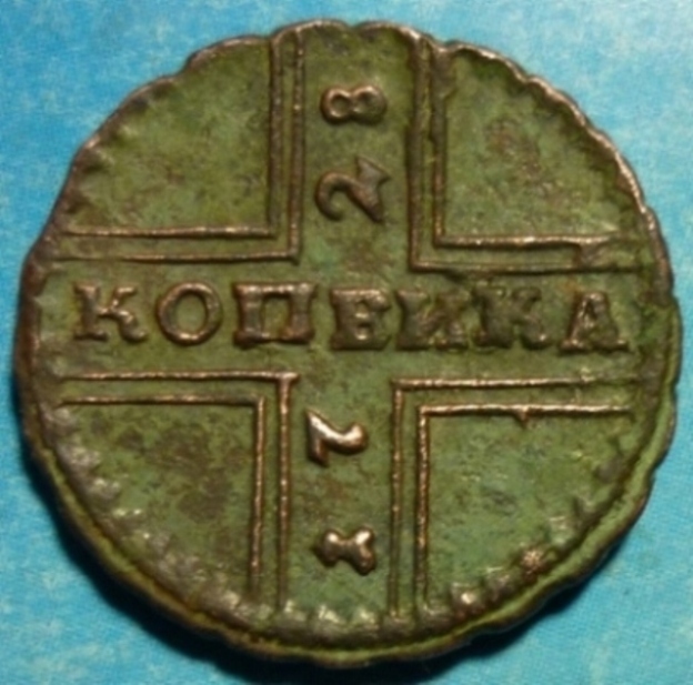

Здравствуйте! Уважаемые форумчане, откликнитесь пожалуйста у кого есть опыт чтобы удалить зелёнку с данной монеты не испортив её, подскажите как это сделать? Очень буду благодарен.
С уважением...
Это не зелёнка а малахитовая патина. Даже и не вздумайте! Сума что ли сошли. Такую патину удалять! 17.gif
Сообщение отредактировано scorpel: Nov 7 2012, 20:56
