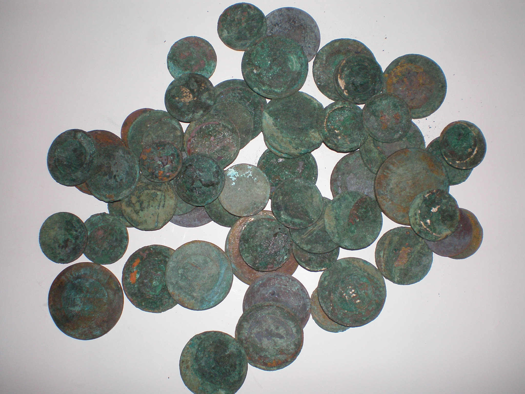

Уважаемые подскажите каким образом это почистить? нашел возле речки скорее всего было завернуто в тряпку. пытался чистить электролизом, неполучилось.

QUOTE
Пан Дата Сегодня, 10:08
Такое впечатление,что они гарелые?

QUOTE(ice @ Dec 13 2008, 19:03)
точно не горелые. т.к. были найдены возле речки и при чистки электролизом сильно воняло болотом, прям реально отвратительный запах распространялся по хате. может это тина или ченить типа того? мне кажется им уже ничем не помочь, так интересуюсь, для общего развития
