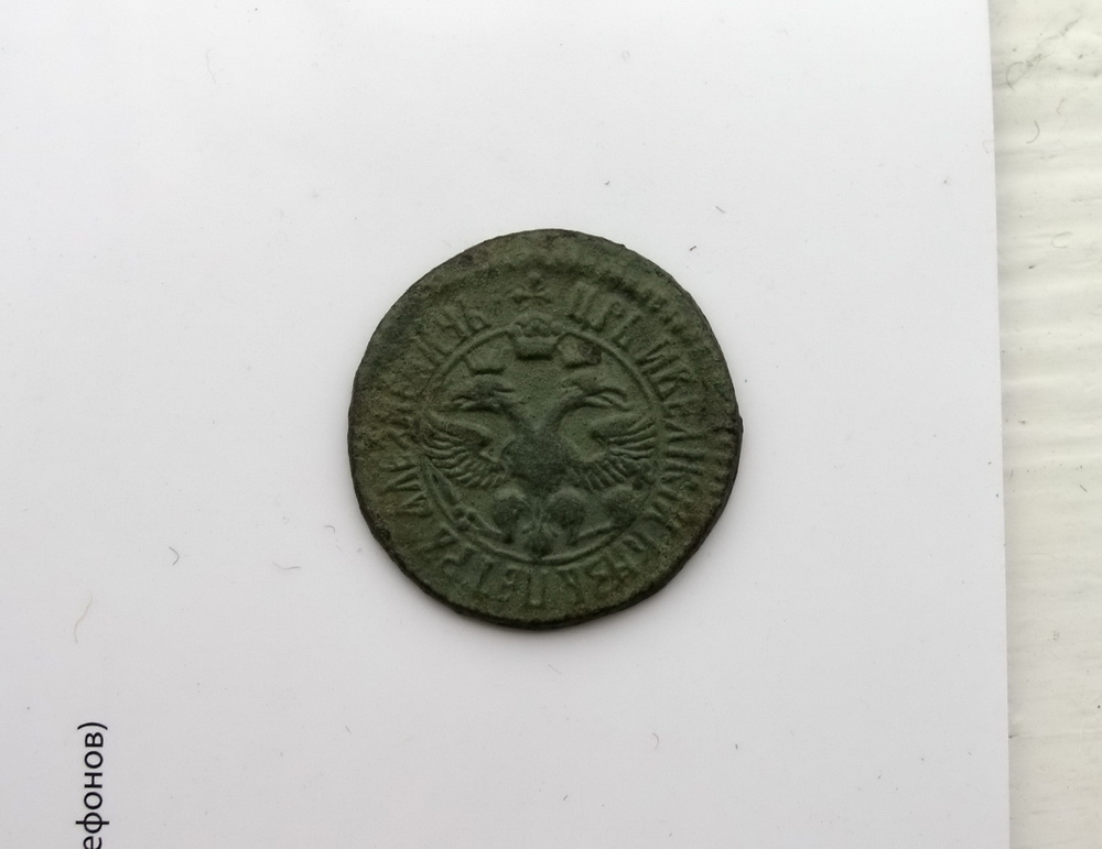

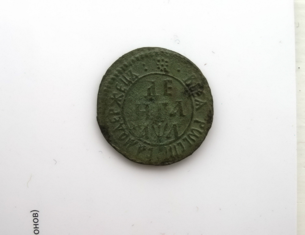

Скажите пожалуйста, как дальше чистить, химия или механически, и стоит ли вообще это делать?
Фото не передаёт всей прелести монеты, она очень прочная, нигде не слоиться, зелёнка лежит ровно, как будто нанесена специально.

Я не спец,но такую красаву я думаю не стоит трогать,она и так хороша.В бта ие и консервировать имха.После космолоида вид улучшится.Мыло и химия её убьет!
Щяс Angellip или Mika придут скажут чо сделать

из самых простых веществ выручает только вода. она растворитель нефиговый. больше из простого ни чего ни когда лично меня не выручало.... Ув. Энжелип явно обсмотрелся "Великой тайны воды"))))
QUOTE(Большой Куш @ Oct 21 2012, 18:45)
Фото не передаёт всей прелести монеты, она очень прочная.... Красивая денежка, а для механики там еще поле непаханное, не спеша и с чувством с толком, (я канешна не Энжелип, или Мик88, которые  можно сказать гуру в этом неблагодарном деле  14.gif ), потому сильно не пинайте), имха моя попытался ьы помочить денек-другой сначала в дистилляте, затем в процессе механики помачивал - бы, к примеру в уайтспирите или бензине, процесс идет веселее, там наросты наверняка крепкие, особенно когда подсохнут, и чтоб лишний раз не царапать прилагая излишнее давление, локально помачивать типа ватно палочко, и шабером буквально нежно гладить, ничуть не налягая, если микроскоп есть - нет траблов  trudu.gif
коли оно так, то и оставьте предмет как есть. что вас в нём не устраивает то?
Я подержал бы в дистиллированной воде, а то через год два может посыпаться, за химию забудьте, а по поводу механики Angellip все сказал.
Судя чисто по фото,могу высказать свою точку зрения.Монетку чистить надо,но только знающему человеку.По верх малахитовой патины,есть пыль,которую надо убрать.Убрать,предварительно обработав.Есть места,по которым можно только предположить,что всё же сама патина,ровная и блестящая,ещё спрятана.Поле бугристое,нужно ровнять и историю на монете выделить.Почему такие монеты купают?(Именно купают, а не держат) так хотя бы для того,что бы убрать верховые соли.Все монеты,имеющие малахитовую патину,надо всё таки восковать.Какое не есть,но всё же закрепление,да и от пальцев защита.Купритовую,можно не трогать,она на много стабильнее малахитовой.
