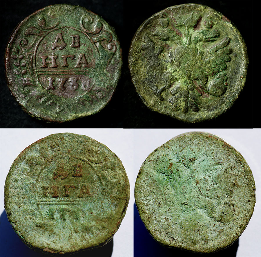

Вопрос к спецам по механической чистке. Подскажите что так, а что нет. Надо ли, и нужно ли чего еще поковырять? И может кто знает, куда делась розетка, дефект штемпеля?

QUOTE(Печкин @ Oct 19 2012, 02:47)
на 38 годе розетка сама посебе не дюже большая. тут же ещё сохранность очень плохая. можно гадать про непрочекан, но думаю дело в банальной убитости монеты.
по поводу продолжать ли чистить? да продолжайте. тут ещё валом всего что можно расчистить. красоты ждать конечно смысла ноль, но ради практики поковырять имхо стоит.

QUOTE(Angellip @ Oct 19 2012, 03:07)
Спасибо за оперативность. А можно по точнее, что где, как))) и до какой степени почистить. А то не могу определиться. Малахит удалять как бы не нужно и так где сам слез, где я постарался. Рельефа полезного я не вижу. Можете показать зону и дать рекомендацию, я попробую. Понимаю, что по фотке это не просто. Могу сделать фото детальнее.

QUOTE(Печкин @ Oct 19 2012, 03:34)
я бы выбрал на поле участок чистый и плясал от него. под этот уровень бы и срезал зелёнку. естественно если в метал упрёмся гдето то нету смысла его стараться дорезать до намеченного уровня. ощущения и голову ни кто не отменял. потом возле буковок и веточек и т.п. можно расчистить. рельеф выделится, ну а там уже видно будет.
вообще не самый лёгкий экземпляр для тренеровок вы выбрали. есть смысл отложить монетку до лучших времён. понабивать руку на чём то попроще и переодически с новыми навыками возвращаться к этому экземпляру.
