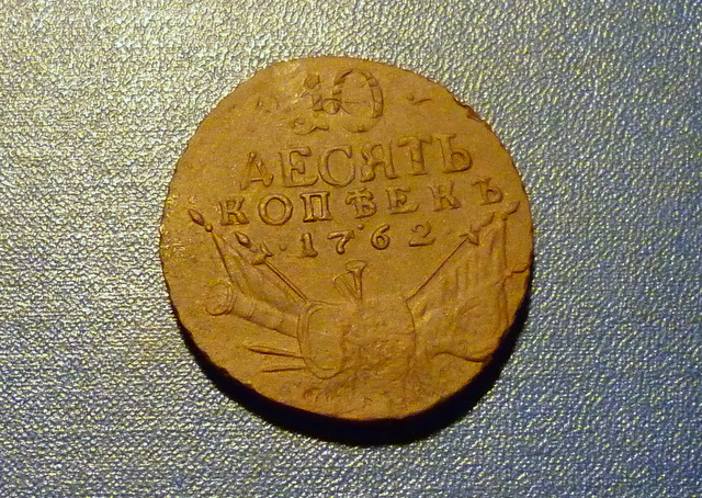

Огр, простите не знаю как вас звать, но прежде чем дальше продолжать углубляться, ответе на два вопроса:
1. Вы видите на фотках капилляры и трещины?
2. Вы видите на своих дести копейках светло-зелёные проявления коррозии, или нам всё это кажется?
И левый вопрос, вы уверенны что у вас там в мази вазелин, а не свиной жир. А то, по свиному жиру плоховато с формулами, а вот масла деградацию, даже скорость в зависимости от температуры с формулами могу откопать.
На первые два вопроса нужен ответ – «да» и «нет». А то опять всё в полемику и перевод стрелок уйдёт.
Границы реставрации заканчиваются там, где начинается гипотеза

QUOTE(Mika88 @ Oct 16 2012, 01:24)
1) Да, вижу. капилляры и трещины
2) Нет не вижу, завтра сделаю фото на светлом фоне и без вспышки. (там металл бликует) фото без вспышки при лампе см приложение.
3) ответ на левый вопрос - не уверен, но... свиной жир гораздо дороже, нежели синтетический вазелин. Мы же страна нефтяников (судя по бюджету), а не свинопасов. smile.gif
И опять, вы упрямо пытаетесь увести разговор в нужную вам плоскость. Я монету привел как пример отсутствия само призвольного патинироваения, не более того. Кроме того повторю в последний раз, не вижу смысла повторять это более трех раз, серной мази микроскопически мало, основное - ПМС 100.
Все, я баиньки. Всем спасибо за дискуссию. Но мне завтра на службу...

Может и заблуждаюсь, но пока картина вот такая вырисовывается.
А нет ли фотки второй в нормальном размере, не ужатой до размера оригинальной монеты.

QUOTE(Sil@ver @ Oct 16 2012, 07:58)
Чего вы к этой бронзухе привязались? человек показал что со временем цвет у монеты не изменился при использовании СМ.
Рассматриваются негативные факторы серной мази, оказывающие влияние на состояние монеты в процессе ее хранения. Изменение цвета - только один из этих факторов.
Другой - основа, на которой эта мазь приготовлена, вазелин или жир. Но по-любому она не подходит для монет. Попадая в капиллярную систему она может способствовать появлению очагов бронзовой болезни.
На 1-м фото на 9 часов, около гурта видны каверны. Возможно там были очаги и их не стабилизировали. А, возможно, мазь попала в капилляры, и уже она привела к возникновению бронзухи. Однозначный ответ дать нельзя - очень много неизвестных факторов.
То org:
Странно, что Вы отрицаете наличие капиллярной системы у монеты, которой 250 лет. Даже новая монета после чеканки имеет микротрещины, возникающие из-за пластической холодной деформации металла, которые со временем только расширяются. Естественно, что глазом их не видно, но они есть.
Еще более странно, что Вы не видите очаг бронзовой болезни. Вторая фотография достаточно информативна и он на ней четко виден. Чтобы развеять сомнения, достаточно положить монету под микроскоп и попробовать эти наросты шабером.
Все вышесказанное - ИМХО.

QUOTE(mermak @ Oct 16 2012, 10:40)
Мазь провоцирует бронзуху? Это серьезное заявление 15.gif . Хотелось бы подтверждений dry.gif . Ибо большинство копарей оставляющих монеты для себя продолжают мазать мазью.
Если забыл отметить в репутации после сделки, пожалуйста напомните мне в личку.
mermak
post Oct 16 2012, 13:22
Создана #5290
Сообщений: 67
Зарегистрирован: 3-July 12
Пользователь №: 44,888
Металлоискатель: X-Terra 705
Репутация: 24 кг
QUOTE(Sil@ver @ Oct 16 2012, 13:37)
Кто-то натуральным воском монеты покрывает. Даже специально с пасек достает. И такой способ консервации действительно описан в книгах по реставрации. Правда лет 70 назад... Других средств просто не было. Современные копари используют эти дедушкины методы, ведь они описаны в серьезных книгах. А то что они устаревшие и в натуральном воске (как и в жирах) содержатся кислоты, не обращают внимания: "Посмотрите, как сейчас монета хорошо выглядит". Не смотрим в будущее, главное - сиюминутный результат.
У меня нет данных, вызывает ли нейтральный вазелин бронзуху (жиры-то точно способствуют развитию бронзовой болезни). Но любое вещ-во, которое попало в капиллярную систему и которое оттуда нельзя извлечь (а это масла, воск, жиры, вазелин, чем еще натирают монеты...), сильно затрудняет лечение бронзовой болезни, если та появится, т.к. капиллярная система закупорена и стабилизаторам бронзовой болезни (БТА, танин и т.д.) намного труднее проникнуть к очагу.
Повторюсь еще раз - это все ИМХО. Мои данные почерпнуты с сайта Михаила и из тем форумов, посвященных расчистке, консервации и фиксации монет.
Если я не прав, буду рад если кто-то укажет на мое неправильное восприятие предмета. Но только не так:"Я намазал серной мазью, все зашибись, монета целых 5 лет без изменений"
5 лет - не срок.
Похожий пример привел org - намазал монету, цвет без изменений, а при подробном рассмотрении в наличии очаги бронзовой болезни. Ну не верю я, что там нет бронзухи, налицо все факторы - вспучивание поверхности, изменение цвета.

mermak, так ведь коллега org пишет, что там нет бронзовой болезни! Он специально оговорил и повторил несколько раз, что выложил неудачное фото.

QUOTE(ferner @ Oct 16 2012, 14:54)
Извините, не верю. На втором фото слишком выраженные очаги. А на третьем бугры есть, но цвета не видно - бликует.

mermak, давайте все-таки дождемся, когда коллега выложит нормальные фото

QUOTE(ferner @ Oct 16 2012, 15:14)
аверса и реверса.
Аверс, реверс, отпечатки пальцев...
Вот аверс и реверс крупно тот участок, что вызвал сомнения.
Только пока никто из оппонентов не представил фото негативного воздействия СМ (пятна и т.д.), поэтому все эти разговоры про микро трещины как вилами по воде.
орг представил 3 фотки. михаил их все три совместил и по ним видно что на всех трёх цвет разный. выходит монета цвет меняет каждую секунду wink.gif
другими словами откуда уверенность что монета цвет не изменила? у орка каждая фотка гуляет по цвету.
насчёт изменившегося цвета под мазью... у меня таких предметов не осталось. фотки "до" ни когда не делал.
возьмите 30-40 какаликов. натрите их и понаблюдайте полгода - год. делайте при одинаковых условиях фотографии. не так как у орка а чтобы фотки реально цвет отражали. через год все данные соберёте и сами во всём убедитесь.
я монеты раньше мазал. свой вывод сделал. мазь дрянь. мазать не советую. или наслово верьте или перепроверяйте.
