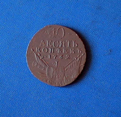

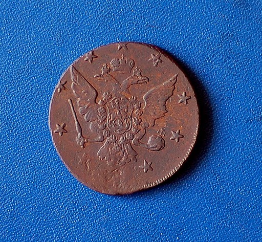

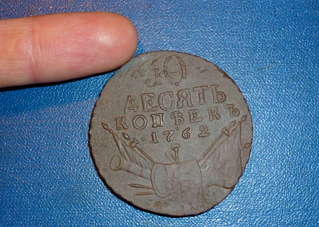

QUOTE(Angellip @ Oct 15 2012, 19:29)
хорошая монета, но серная мазь это во первых жир. ну не нужен он 100 лет на предмете.
а теперь вопрос - как же так чистили что пришлось всю монету красить? может есть смысл просто напросто сменить способ чистки. не вытравливать всё в смерть и мазать, а просто убрать лишнее и оставить родную патину. вот тогда будут все довольны, и предмет и покупатель и продавец и вы и... и так далее.
Вот, как и обещал фото, правда, пока суд да дело уже стемнело и фото пришлось делать при свете лампы и со вспышкой (отсюда некоторый уход цвета в желтизну). Но никаких пятен и сильного потемнения нет.
Единственное, что я кажется понял, так это то, что мы подразумеваем под словом патинирование разные вещи. Я никогда не обдираю монету до металла Если так сделать - никакая мазь не поможет, ни серная, ни какая другая. Мазь мне нужна что бы скрыть мелкие огрехи расчистки - неровность цвета, мелкие царапки до металла, шероховатость структуры монеты и пр. Но патинировать ободранную до чистой меди монету я не стану.
Будем искать...

QUOTE(org @ Oct 15 2012, 20:14)
в том то и дело что люди выдирают всё в аммиаке и силите, а потом густо мазью вазюкают.
ну и как скрыть шероховатости на монете мазью я не знаю. для этого обычно применяют смолу или воск. это покрытие скрывает некоторые дифекты.
и коли вы местячково мазью подмазываете, то отчего бы не подкрасить серной печенью? она по крайней мере без жира, да и раскраска устойчивая.
