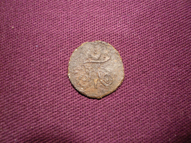

Подскажите по монетке, - что-нибудь из нее еще может получиться?
Цвет-то какой-то странный, первый раз такая - серая какая-то...
[attachmentid=22427][attachmentid=22426]

какаято странная.может горелая?

Монета не горелая, обычный куприт. В мыло зря клали, оно куприт плохо берёт. Химией и электрохимией здесь не помочь. Шабер хороший нужен, куприт очень твёрдый. Да и закреплять наверняка придётся местами.

От электролиза как я понимаю тоже толку будет мало...
Всю монету механически?... А смысл-то хоть есть? Аверс вроде еще норм., а обратка...

На счёт смысла, это вы сами должны решать smile.gif . Но, скажу, часов 5 придётся потрудиться. Поверхность, конечно, сильно повреждена кристаллами, но это на первый взгляд по фото. А там кто его знает, что там под наростами. Могут и полости быть, а может быть и всё нормально. Попробуйте расчистить маленький участок, а там видно будет.

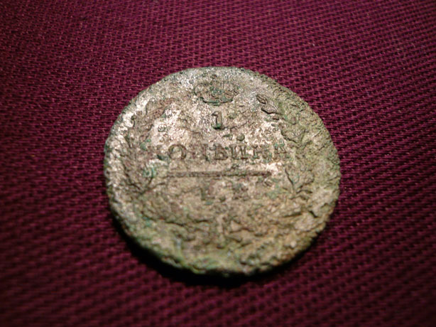

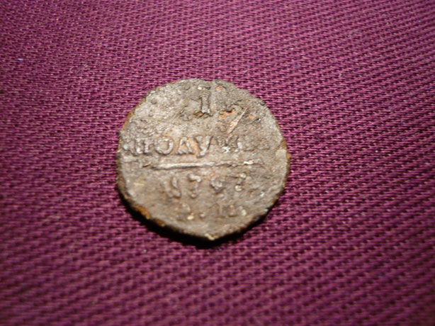

Вот две монеты с разным характером окислов. Обе полежали в мыле и промыты щеткой.
На полушке зелени нет, видимо куприт ???, упомянутый выше. Видны отслоения поверхностного слоя
На копейке неровный и очень твердый слой зелени.
Вопрос: Можно ли как-то чистить еще? Как?
Ответ, что монеты простые и затраченных усилий не стоят не принимается.
