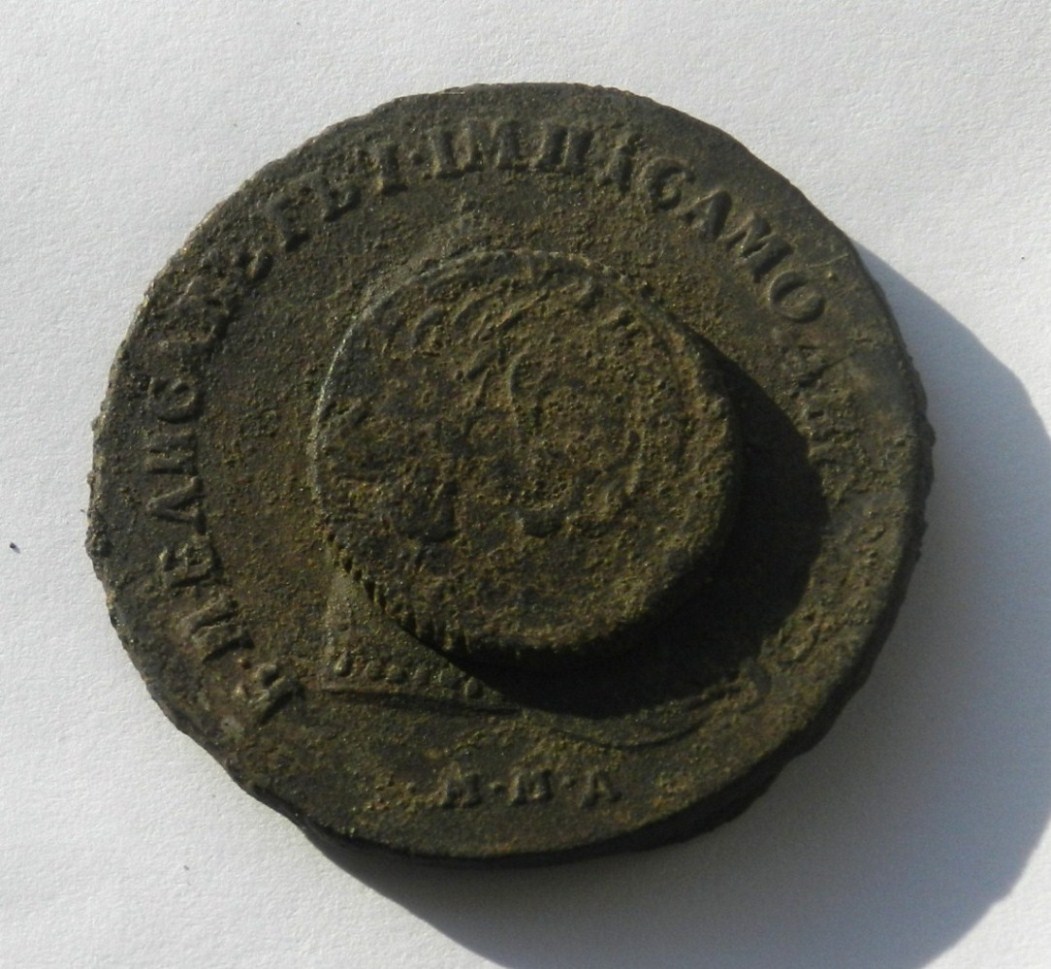

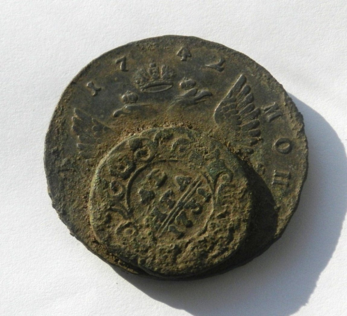

Здравствуйте. Как лучше разъединить и чем дальше чистить. Всё таки год у монетки не рядовой и хотелось бы всё сделать, как говорится " по науке". Спасибо.

в воду положите на пару деньков. она растворит всё что сможет. дальше аккуратно расчищайте, должно получиться.
люди пятаки катькины разъединяли. тут должно быть полегче. монеты разного диаметра. удобнее подлазить.

Спасибо за совет. По результату сфотаю и отпишусь.
