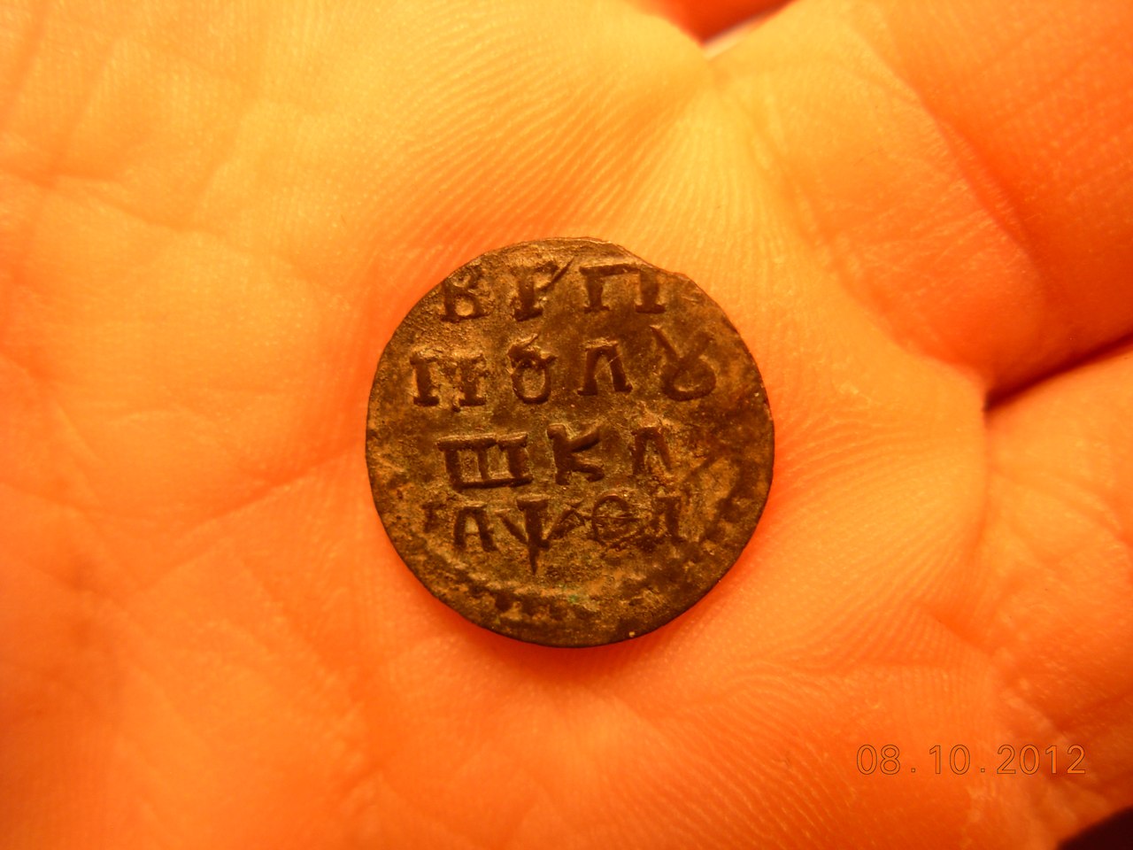

Всем привет,подскажите,есть ли смысл дальше чистить? что-то орёл совсем посыпался...

местами недочистили, а местами перечистили. по крайней мере я так по фотке вижу. что делать? да ответ на поверхности лежит. где перечистили там больше не чистим, где недочистили там дочищаем. вот и всё. ну и на будущее стараемся не перечищать. в данном случае лучше недочистить чем перечистить wink.gif

QUOTE(Chopku @ Oct 8 2012, 22:06)
Щеткой чистили или еще чем?
Chopku
post Oct 9 2012, 08:34
Создана #5170
Сообщений: 52
Зарегистрирован: 7-August 12
Пользователь №: 45,914
Металлоискатель: Ace 150
мягкая зубная щётка...
Angellip
post Oct 9 2012, 12:06
Создана #5171
Сообщений: 1,661
Зарегистрирован: 8-January 12
Пользователь №: 38,023
Репутация: 114 кг
есть смысл забывать про щётки как орудие массового поражения загрязнений. пользуйтесь инструментом потоньше и дочищайте местами. это позволит избежать той ситуации которую вы показали.
