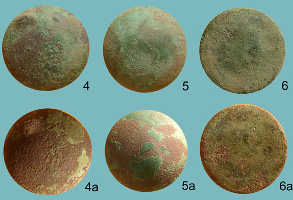

QUOTE(ferner @ Oct 2 2012, 07:12)
Как вы считаете, визуально с самого начала можно было определить, что полоскание в воде монете противопоказано? Или "пока не попробуешь - не узнаешь"?
Далеко не всегда можно слёту определить. Но чем дальше в лес, тем больше дров.
Простой пример, как обычное полоскание под струёй воды и или протирание ваткой приводит к утратам

Mika88, очень наглядно.
Я с последнего выезда монеты кисточкой "щетина" от грязи почистил. Оказывается, и "на сухую" прекрасно все очищается (до известного предела, естественно). Даже не ожидал такого. Раньше считал, что только вода и мыло позволяют от грязи избавиться. Почему-то появилась убежденность в том, что если бы пошел по водно-мыльному пути, монеты могли испортиться.

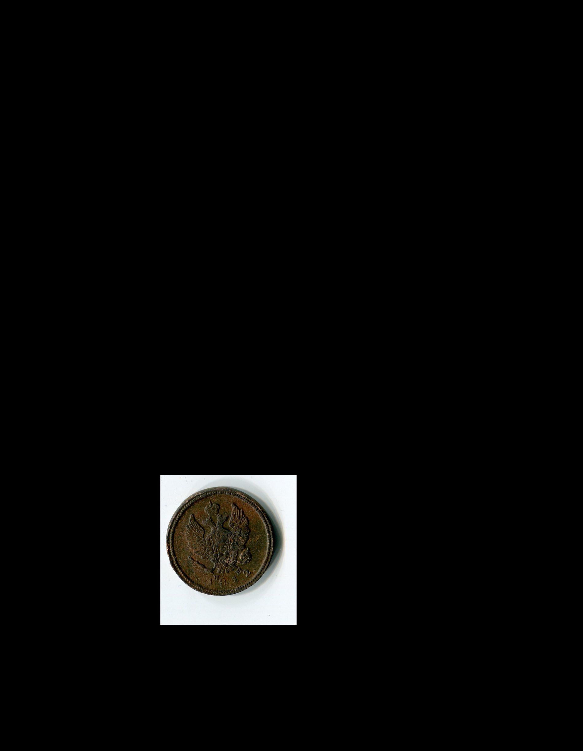

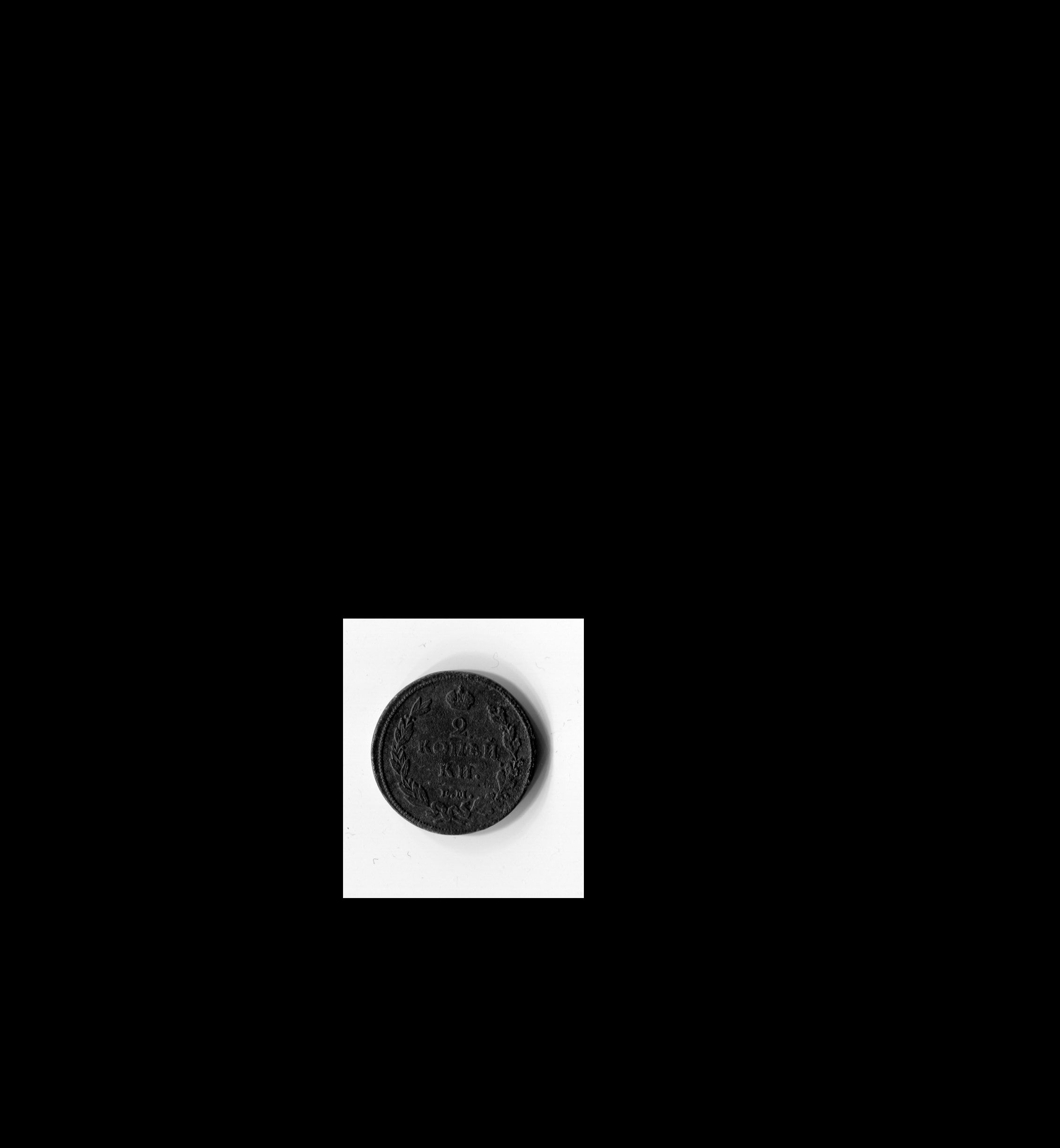

Подскажите, как довести до приличного состояния эту монету?

по таким картинкам ни как. лично я, вообще ни чего не вижу.
первая сторона какая то чёрная. скан чёрнобелый чтоли делали?
вторая сторона и так перечищена. там участки голого металла видны. куда уж дальше то чистить?
максимум что можно, так это додрать остатки зелёнки и всё покрасить. больше идей у меня нету. ну или оставить как есть.

Авот эта желтизна вокруг орла, похожая на ржавчину -это что и как ее лучше счистить-химией?

вы уже и так перечистили. будите продолжать драть дальше, получите голый металл по всей монете.

Спасибо за ответ,монету покрашу и законсервирую.

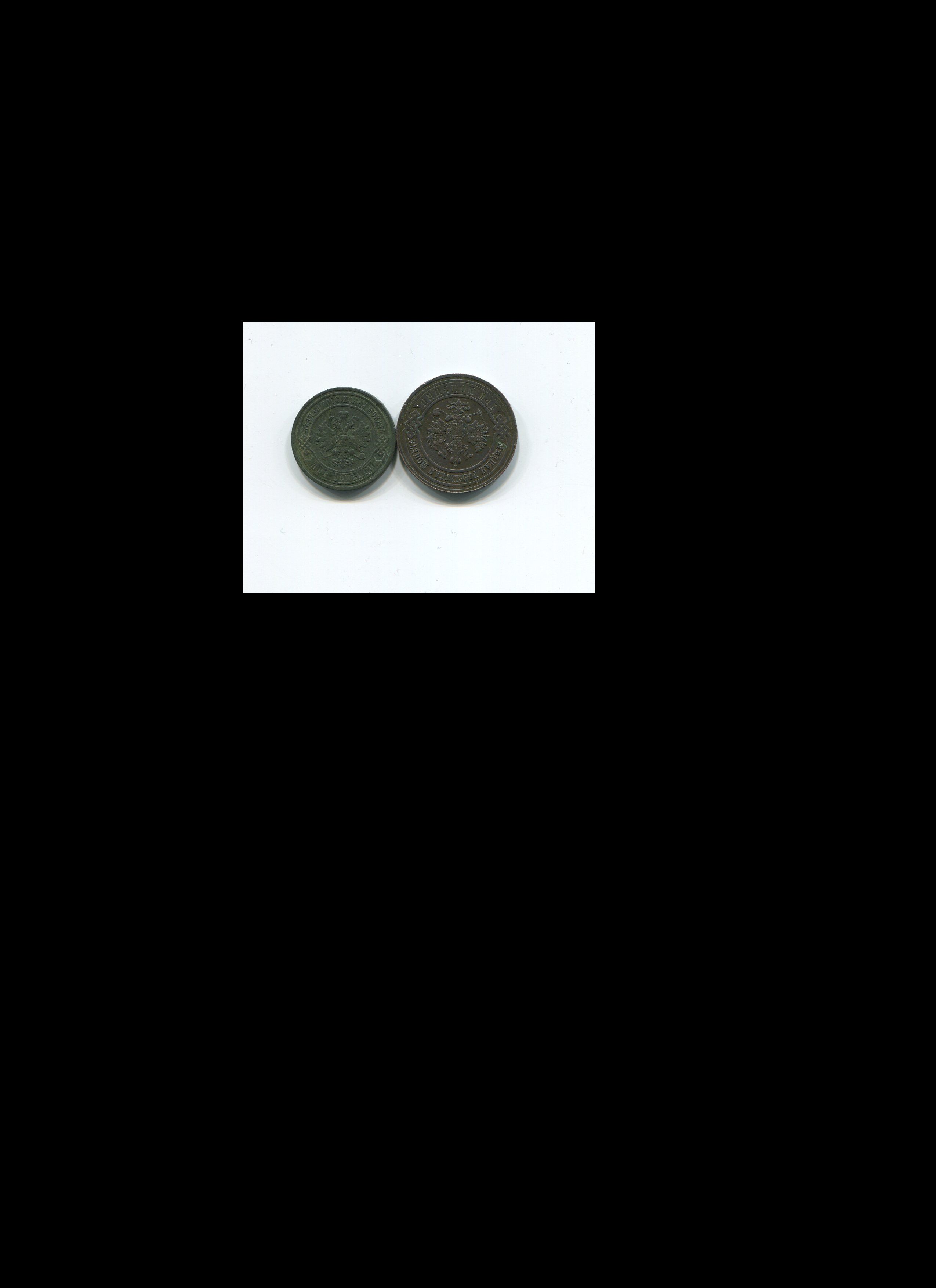

С монетой 12г все ясно. А что можно сделать с этими монетами: нужно ли их чистить,ну и естественно консервировать, хотя на мой вкус у них патина присутствует?

да, тут есть что местячково подчистить.
ну и консервация это всё же не помазать и забыть.
намазывание смолами и воском не говорит о том что до предмета не будет доходить влага и т.п.
да и в некоторых случаях покрытие вредит.
покрывайте смолой и воском только то, что требует покрытия, а не всё подряд.
