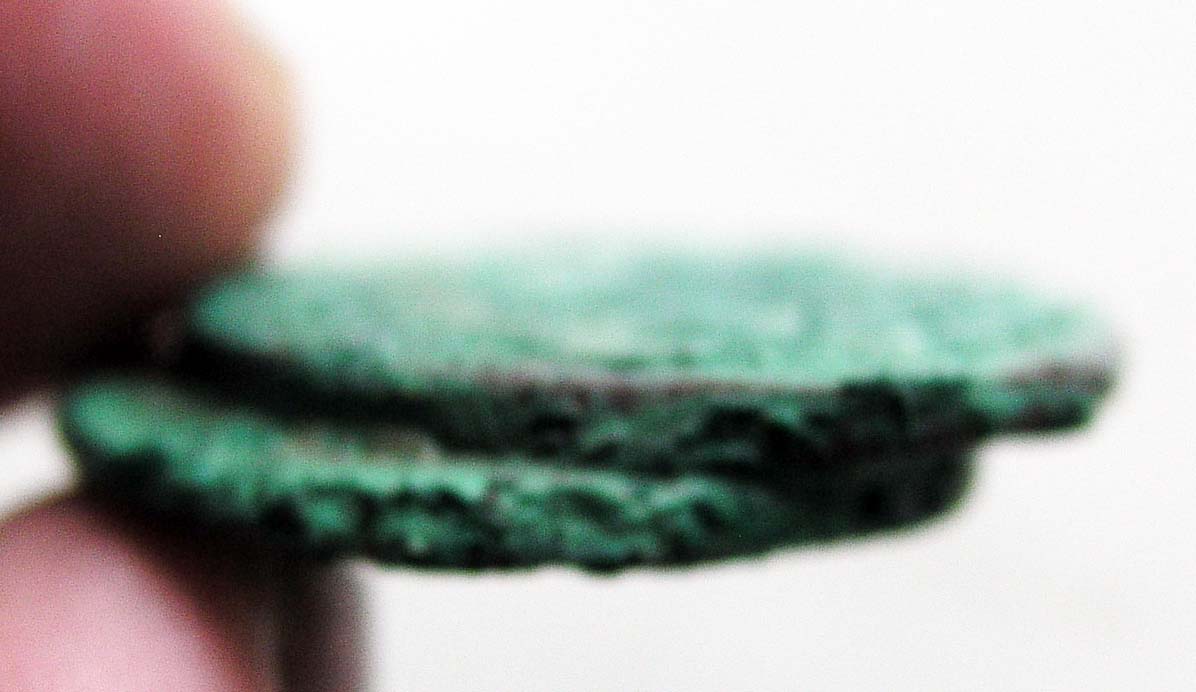

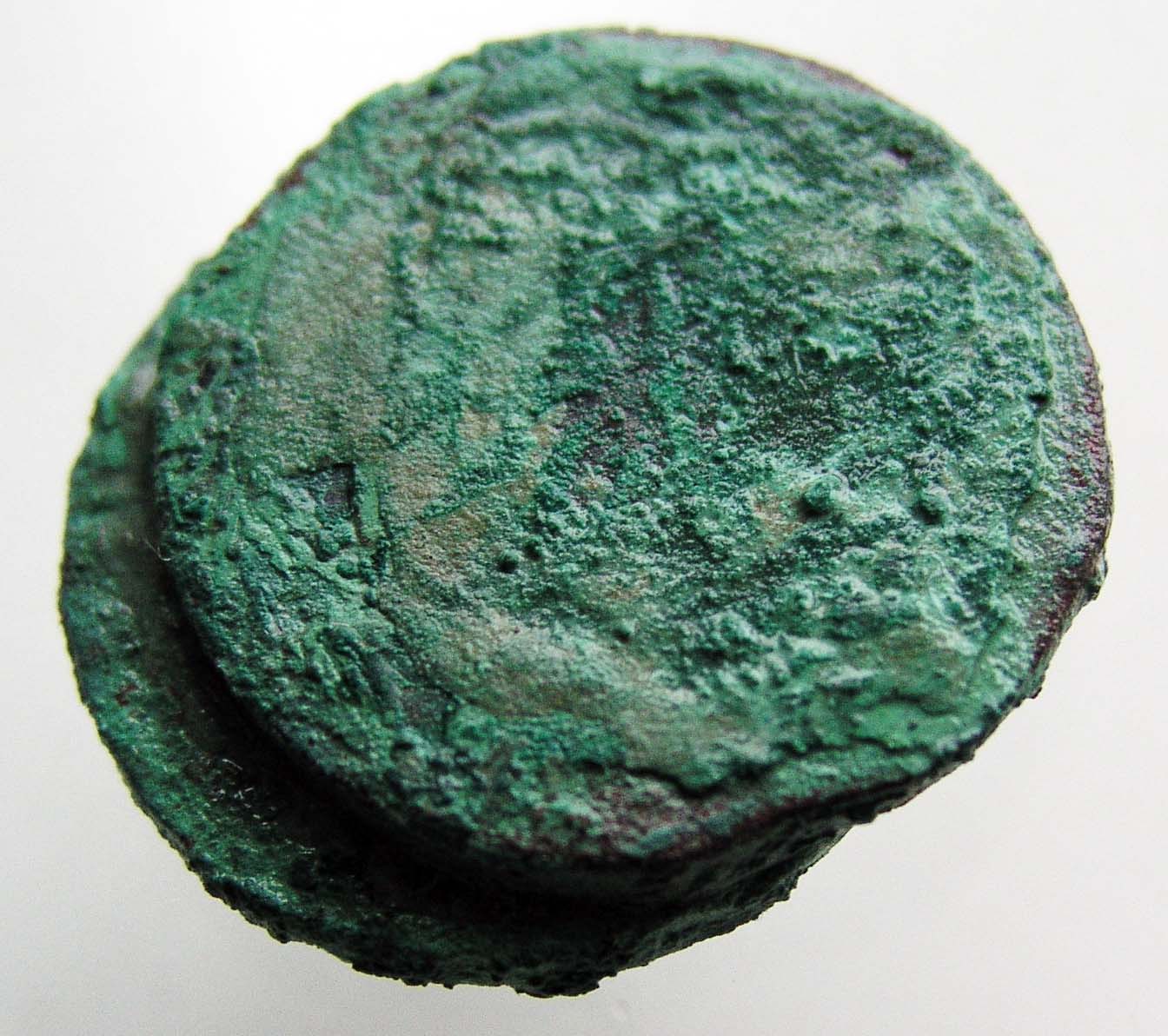

Как разделить и чистить две залипшиеся монеты?
!. Плюнуть, всё равно какалы
2. Нет, могут и выжить, стоит подержать в мыле
3. Другой вариант
Беспощаден в желании помочь

QUOTE(Maxbout @ Sep 23 2012, 18:00)
3. Другой вариант

QUOTE(Евгеньевич @ Sep 23 2012, 19:25)
Качество фото суть дела не поменяет. Две деньги, похоже. Лезвие чего - бритвы "Нева" или ножа? Прямо сразу или после долгого отмачивания?
3. Другой вариант
Помурыжить день-два, неделю в дистиляте, затем грубо разьеденить эту сладкую парочку, моя имха, при таких наростах зелени хуже уже не будет 17.gif
3. Другой вариант
года полтора назад видел тему где человек такие же залипшие пятаки разделял. долго мучался, но всё же разъеденил.
мочить в химии нету смысла - всё отскочит с монет.
сунуть лезвие промеж монет и ломануть тоже нельзя - всё опять же развалится. так что долго и нудно, потехонечку скрести под микроскопом.
так как монеты по вашим словам какалики, то все эти мероприятия исключительно для себя. руку набить и вообще посмотреть что выйдет. супер результата я бы тут не ждал. по крайней мере лично я из двух этих зелёных кружков не зделаю 2 нульцевые шоколадки wink.gif
