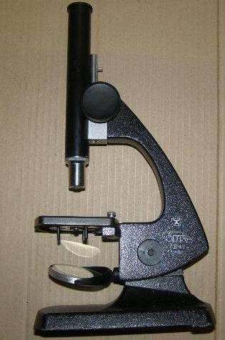

Может кто сталкивался с микроскопом Советского производства УШМ-1 ?
Что за чудо и может ли подойти для мех. чистки ?
подполковник
post Sep 3 2012, 23:21

Вот он

QUOTE(Посторонний @ Sep 3 2012, 10:38)
Мыло или механика?
мы доёт стабильно плохой результат. смысла его пользовать нету.
осваивайте более перспективные методы. пригодится в жизни. к мылу вернуться всегда успеете... если конечно захотите.

QUOTE(подполковник @ Sep 3 2012, 23:21)
Вот он
ттх его не читал но похож он на фигню.
свиду показывать должен предметы в проходящем свете.
расстояние рабчее не ясно и вообще он одноглазый.
собственно по всем параметрам не подходит.
Неспешно куплю натуральные камни для заточки.
подполковник
post Sep 4 2012, 09:59
Создана #4931
Сообщений: 2,712
Зарегистрирован: 3-February 10
Из: Красногорск
Пользователь №: 15,085
Репутация: 156 кг
QUOTE(Angellip @ Sep 4 2012, 02:05)
Спасибо за обоснованный ответ

QUOTE(подполковник @ Sep 4 2012, 00:21)
Вот он
из советских самый оптимальны МС-1, ваш монокуляр и рсасстояния от линзы до предмета будет не хватать, нет возможности менять угол наклона окуляра, как минимум будет неудобно, спина отвалится через 5 минут.
Куплю монеты Римской Империи

QUOTE(FreeSmoker @ Sep 6 2012, 14:21)
там дело даже не в том что спина болеть будет. что монокуляр, что расстояние маленькое, а в том что он показывает предметы в проходящем свете.
не проходит свет сквозь монеты и т.п. микроскоп принципиально негоден. толку от него как от козла молока.

QUOTE(FreeSmoker @ Sep 6 2012, 15:21)
Т.е. из одноглазых может подойти МС-1 ?
Пока ориентируюсь из б/у и недорого МБС-1(2).
Видел в деле МБС-1(2) мне понравился, но пока не могу найти не дорого.

QUOTE(подполковник @ Sep 6 2012, 21:42)
бу это может быть засада. если у своих брать это одно, а если у дяди левого, то совсем другое. купишь и выкинешь.
так что если по деньгам туго, то купите китайджан за 100-200 баксов. думаю не хуже будет чем русский динозавр бу. и по крайней мере новый с гарантией.

QUOTE(подполковник @ Sep 6 2012, 22:42)
он не одноглазый, он бинокуляр, фотка просто такая) да и в названии я походу напутал, конечно МБС 1.
Тот что на фото я брал год назад за 5т.р.
Очень удобный штатив, на него креплю лампу с прищепкой и все... можно работать, в нем 4 варианта зума.
Сообщение отредактировано FreeSmoker: Sep 7 2012, 09:10
