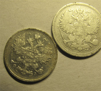

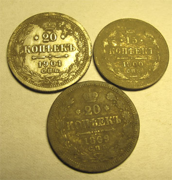

ммммммм даааа...хороший диагноз - не попробывав и не поверив человеку с высшим химическим образованием(С.Титов)..(.да и в каждом средстве для чистки серебра обязательно теомочевина есть.).так заявлять... я бы напрмер так наотмашь не рубил....я на своём опыте убедился что подходит теомочевина для чистки именно темного налета на серебре..причем прекрасно , поэтому в теме и отписался,я думаю всем у кого проблема с чернотой надо попробовать..хуже не станет(тоже проверено)..дааа я добавлял в раствор еще немного лимонной кислоты
нашел фото своего эксперимента с теомочевиной..примеры получаемой патины(черная или золотая..в зависимости от того скольго лежала в растворе соды-нейтрализация остатков лимонной кислоты...)и 20 ник который не брало ничего..ни мыло(2 недели) ни лимонка(пару дней) ни нашатырь(сутки)..после ночи в 5-10 процетном растворе тоемочевины с лимонкой в теплой воде получился следующий результат

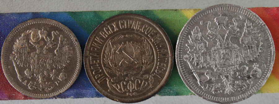

воот нашел фото этой двадцатки(самая верхняя) только с поля..какойто из этих 15 риков тоже участвовал в эксперементе с наведением патины и чисткой теомочевиной

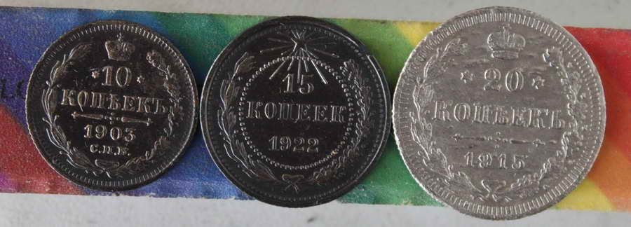

На сколько я зная,сульфид не берёт трилон.И все эти посты на счёт тиамочевины,к реставрации в нумизматике, не относится.Что такое патина? Патина-коррозия.Если монета чёрная, что бы снять с неё эту черноту,надо растворить её.Монета, это не предмет ювелирки.У неё есть определённый вес и размеры.Сняв черноту,вы снимаете оригинальное поле монеты.То есть,вы меняете параметры изначального чекана и обновляете её.Такие монеты в коллекцию не положишь,если вы уважаете себя.Этот способ,больше относится к предметам из серебра,годов так 30-50 и современных.Они не стары и должны иметь блеск и вид.Это конечно чисто моё мнение.Я патину сохраняю на предметах,на всех примерно до 17 года.
Вот монеты до и после.Трилон и терпение.На монете нет вздутостей.
