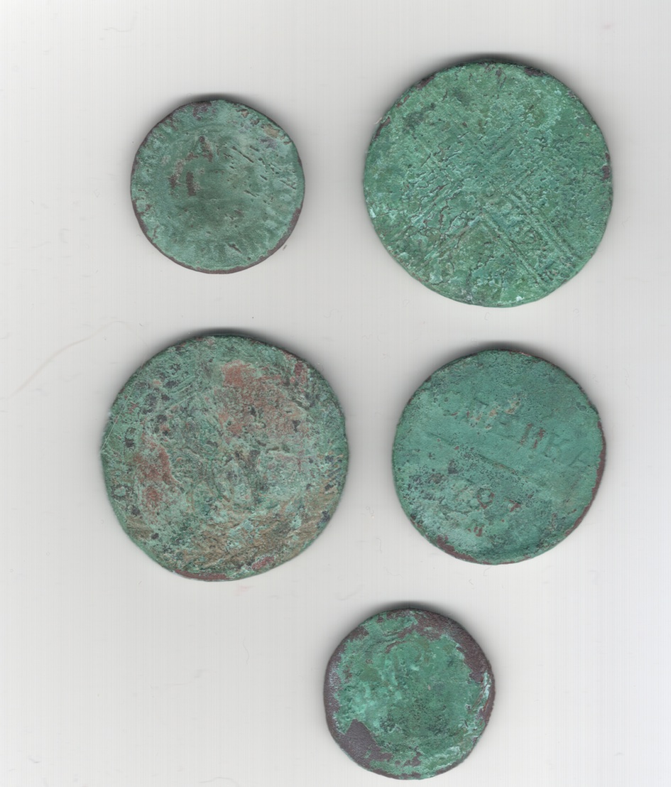

Добрый день! Прочитал почти всю тему, и пришел к выводу, что нужно быть "геолого-химико-физико-ювелиром" wacko.gif, чтобы грамотно что-то почистить biggrin.gif .
Знать составы металлов и их болезни и.т.д. 17.gif А вопрос у меня, чем можно почистить эти монетки, и не испортить. Или уже бесполезно?

QUOTE(Ekariy @ Aug 29 2012, 15:25)
только механически , это если для себя. если на продажу то лучше не трогать. могу купить как есть.
Вопрос лишь в том что понимать под "почистить"...
Не обязательно столько знать в начале... все равно потом узнаете...
Нечего с ними не делайте... просто сложите в банку с силикагелем... и пусть лежат... когда нить вернетесь к этому вопросу... или продайте как есть... если что то стоящее и так купят...

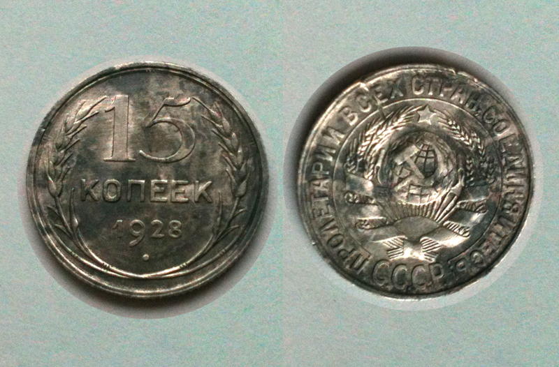

QUOTE(hamsul @ Aug 28 2012, 23:21)
Так  как  руки  у меня растут откуда не надо (как  оказалось после начала освоения  механической чистки) то  результаты чистки совсем не радуют..но  тема  посвящена чистке  и мне не  хватает примеров с фото "до и после",сделанными участниками этой  темы..поентому решил  свою "работу" разместить...в  назидание  -"не легкое  это дело-механика"...ругать не надо  smile.gif я  и так  всё  знаю  smile.gif  и просьба к  тем кто пишет в  теме..почаще  выставляйте свои работы..так интереснее
Никогда не фотографировал свои находки до чистки. Решил сфотать по Вашей просьбе весь процесс преображения какалика в монету. Попалась копейка 1924 с гладким гуртом. Извиняюсь за качество картинок.
