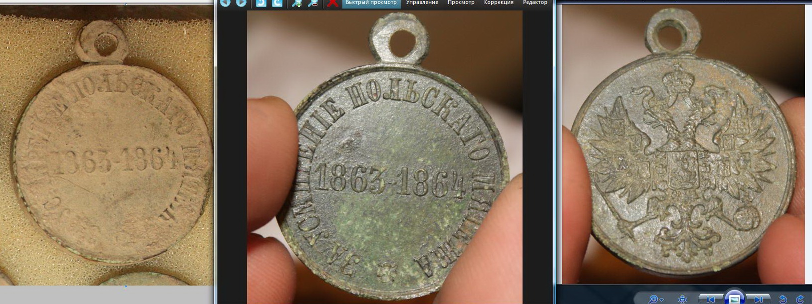

QUOTE(Евгеньевич @ Aug 28 2012, 23:29)
Чем чистили и как? фото в макро.Угадывать не кто не будет
Что это? smile.gif Я вроде никаких вопросов не задавал и угадывать ничего не просил....просто пожелал что бы проффи чаще выкладывали свои работы с фотками "до и после"...что бы мне ,как человеку интересующемуся этой темой, видеть к чему надо стремится...
фото мои по мне вполне нормальные..один раз клацнуть по ним будут читаемые..второй раз-еще немного побольше масштаб будет...короче так и не понял из вопроса -кто и что должен угадывать smile.gif
безкопный.......
