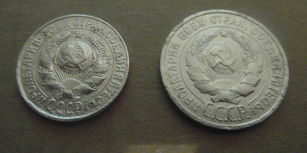

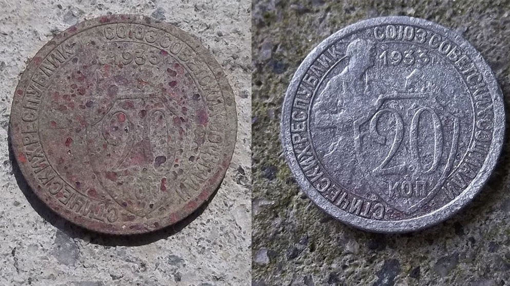

QUOTE(Чайник @ Aug 21 2012, 17:44)
Подскажите как убрать покраснения с билончиков?
Всем спасибо за советы, билоны отмыл, теперь как новые. От пятен ниследа!

QUOTE(Чайник @ Aug 24 2012, 22:51)
А фото лень выставить?

QUOTE(Hronos @ Aug 24 2012, 23:01)
Вот

Примерно по 15 мин. на монету ушло, думаю что это не много.
