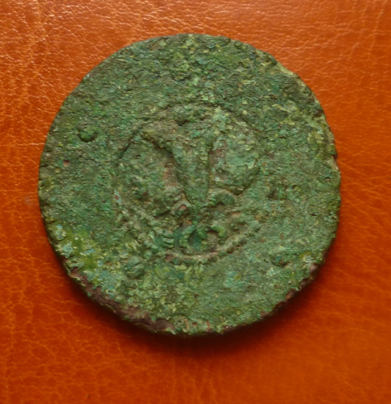

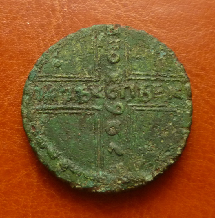

Приветствую.Недавно попалась интересная монетка-фальшак крестовой,но состояние facepalm.gif Подскажите ,можно-ли ему чем- то помочь?Интересны любые мнения.

QUOTE(AUFKLAR @ Aug 21 2012, 14:24)
Только химию... мыло... и в прочее не ложите... вообще не трогайте... Патина на ней отличная... профессионалу есть где разгуляться... и привести в порядок не составит огромного труда... надумаете продавать продавайте как есть... не пытайтесь из нее сделать блестючую монетку... очень сильно пожалеете... Монета в принципе в хорошем состояние... незнаю чего вас тут испугало... она такой в принципе должна быть... единственно можно подчеркнуть оплывший ревьеф... если не умеете не лезте...

AUFKLAR
post Aug 21 2012, 14:36
Создана #4789
Сообщений: 1,222
Зарегистрирован: 24-February 10
Из: Воронежская
Пользователь №: 15,659
Интересы: -
Репутация: 325 кг
Терек,спасибо за ответ,блестящий кружок делать и в мыслях не было cheesy.gif ,я так понимаю-здесь либо механика(чего делать не умею),либо консервация т.к патина немного начинает сыпаться,на другой стороне монетки это заметнее.Как и чем лучше законсервировать с учетом возможной продажи в дальнейшем?

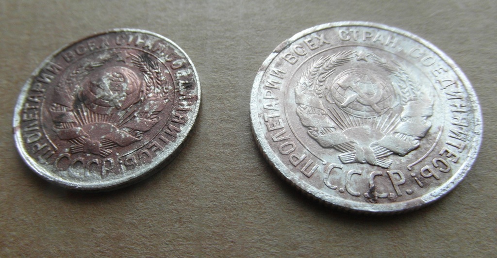

Подскажите как убрать покраснения с билончиков?

QUOTE(AUFKLAR @ Aug 21 2012, 15:36)
Дааа... обратная сторона конечно намного печальнее выглядит... механика очень бы ему помогла... консервировать думаю не надо... до правильной расчистки... ценители думаю и так денежку дадут которые она стоит... просто меньше его в руках теребить... положите в бумажный конверт и все...

QUOTE(Чайник @ Aug 21 2012, 17:44)
Трилоном или руками (механика)....
"Бойтесь своих желаний — они имеют свойство сбываться" (с)
Монету с лева оставьте как есть, с права попробуйте смыть трилоном.

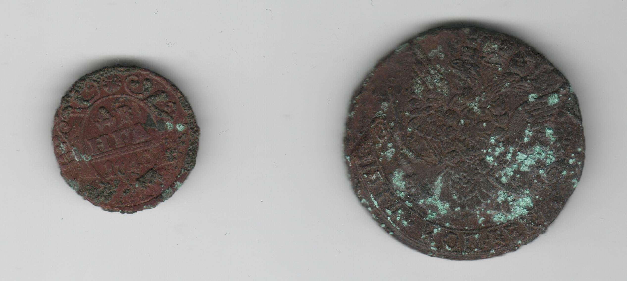

Всем доброго времени суток!
Подскажите, что за напасть на монетах?: пятна с белым порошкообразным налетом, который, счищаясь, оставляет каверны. Жрет поверхность нехило...
Это бронзовая болезнь или что?
Как избавляться?
Чем временно законсервировать, пока нет нужных консервантов?
