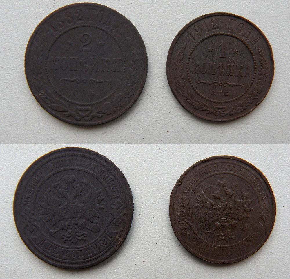

RGF
post Aug 14 2012, 17:45
Создана #4772
Сообщений: 7,422
Зарегистрирован: 6-August 11
Пользователь №: 32,615
Металлоискатель: Equinox 800
Репутация: 809 кг
QUOTE(Angellip @ Aug 13 2012, 20:47)
раз михаил пишет, то стоит попробовать. он явно не дурак!
есть ли у вас фотки ваших экспериментов "до" и "после". охото глянуть.
заранее спасибо.
вот как то так, с фото не сильно дружен, света нет нормального
ДО
ПОСЛЕ

QUOTE(RGF @ Aug 14 2012, 17:45)
чем красили монеты?
Неспешно куплю натуральные камни для заточки.

QUOTE(Angellip @ Aug 15 2012, 00:43)
чем красили монеты?
ничем
одну космолоидом обработал
Angellip
post Aug 15 2012, 08:08
Создана #4778
Сообщений: 1,661
Зарегистрирован: 8-January 12
Пользователь №: 38,023
Репутация: 114 кг
QUOTE(RGF @ Aug 15 2012, 07:45)
ничем
значит дело в свете. просто по фоткам цвет реально разный или они после раствора так потемнели?
