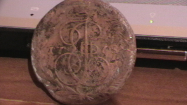

Приветствую всех! вопрос такой: можно ли такой десюлик сибирский в порядок привести (для помещения в альбом) или лучше так все оставить? он всего лишь помыт водой и выгнут в тисках smile.gif
Всем заранее спасибо!!!

мне видится что там толстая патина окалиной, которую если снять будет рыжий какалик. Я бы ничего не делал, чуток полирнул щеткой потом войлоком осторожно и все
Ага, спасибо. Так и есть. Пожалуй - да. Так хоть что-то просматривается...
