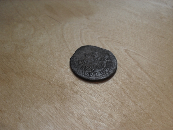

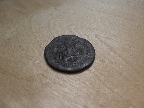

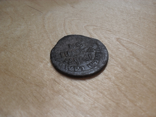

Прошу оценить результат чистки
До
После
Сообщение отредактировано Волшак: Jul 29 2012, 12:28

стало определённо лучше чем было. по крайней мере по фоткам.

[quote=Волшак,Jul 29 2012, 14:27]
Мне бы так научится,был бы счастлив.

QUOTE(Волшак @ Jul 29 2012, 13:27)
До
После
Достойный результат! Поделитесь опытом, если не трудно. С уважением.
