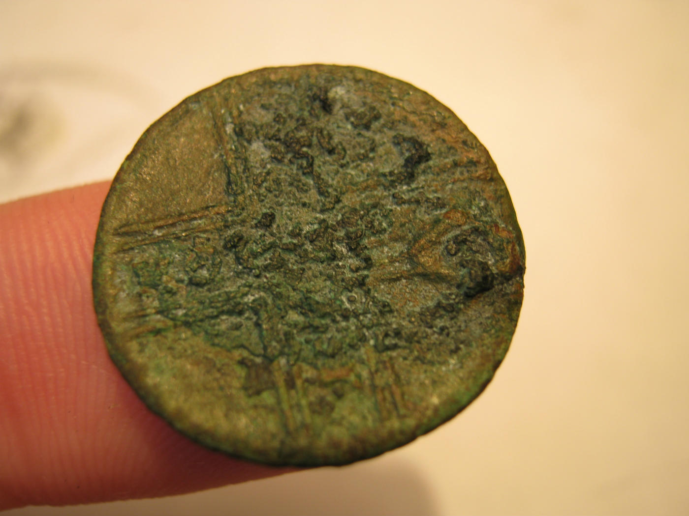

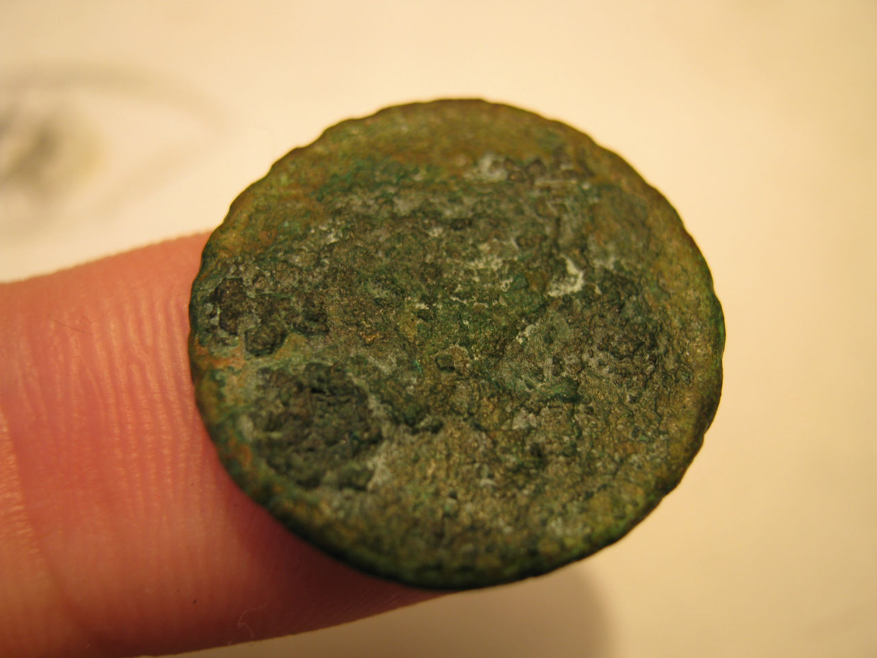

здравствуйте, прошу подсказки, как привести крестовик в нормальный вид. пысы: монета сейчас в мыле
для начала вынуть из мыла.
ну а дальше по стандарту. берём и ковыряем руками.
если нету оптики и инструмента, то ждём пока в мыле умрёт окончательно. третьего варианта я не знаю.
кислота ещё муравьиная есть, но всё это в пользу бедных. результат будет не лучший.

Результат будет плачевный... востановлению монетка после нее точне не подлежит... прямяком в мусорное ведро...
Монету любая химия убъет монету (мыло в том числе)... без вариантов... нужна механика (шабер)... расчистить так еще можно... а так монетка очень близка к какалику...
