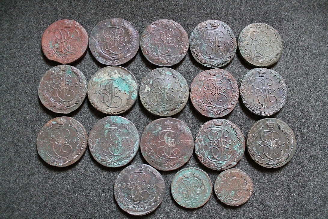

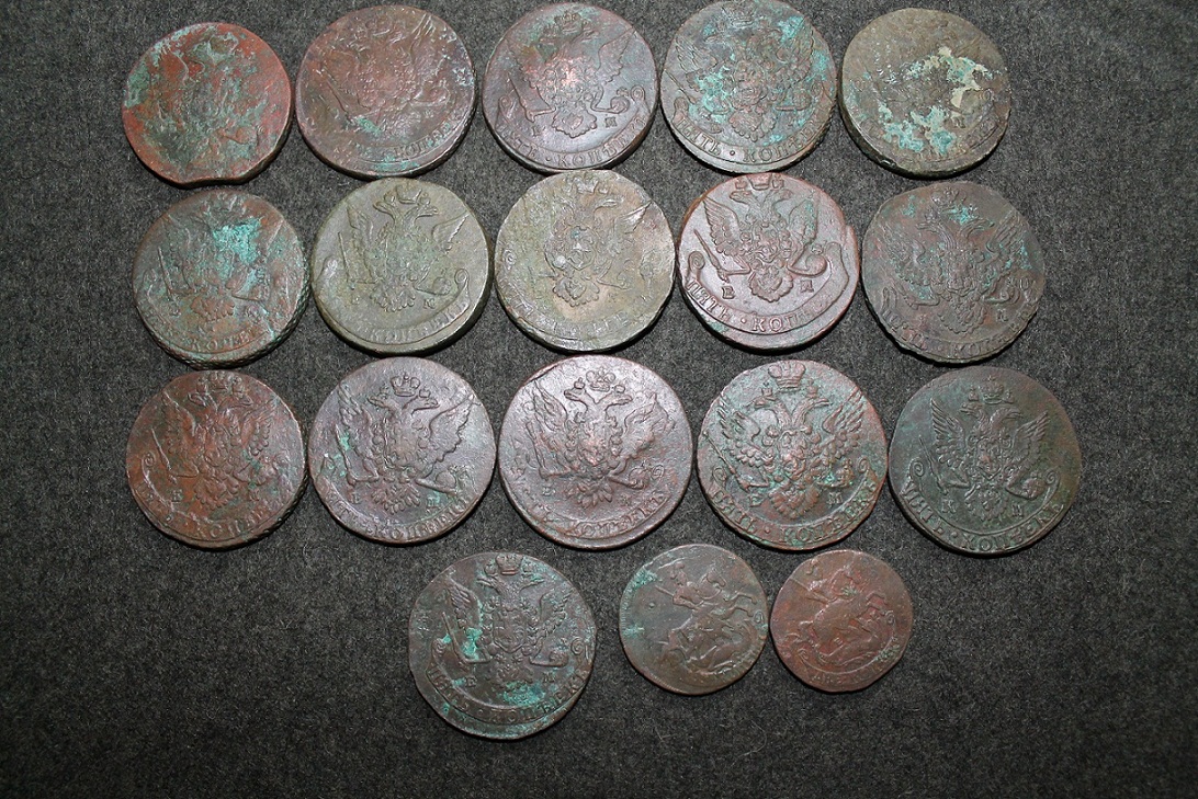

помогите советом, как почистить чтоб не испортить

Создана #4496
Сообщений: 105
Зарегистрирован: 19-June 11
Из: Москва- Муром
Пользователь №: 31,178
Металлоискатель: X-terra 50
Репутация: 61 кг
еще фоты

QUOTE(k.f. @ Jul 2 2012, 16:46)
А что Вы с ними делали до того???
"Бойтесь своих желаний — они имеют свойство сбываться" (с)
k.f.
post Jul 2 2012, 16:02
Создана #4499
Сообщений: 105
Из: Москва- Муром
Репутация: 61 кг
отмачивал в мыле
Слушай как блуждают по покинутым селеньям, шальные хороводы деревянных невест.
Терек
post Jul 2 2012, 16:28
Создана #4500
Сообщений: 6,445
Зарегистрирован: 11-February 10
Пользователь №: 15,271
Репутация: 243 кг
QUOTE(k.f. @ Jul 2 2012, 17:02)
отмачивал в мыле
Мыло ... мыло... не желательно мылом вообще что то чистить...
Ну собственно задачи две:
- убрать белый налет от мыла
- механически вычистить наросты солей меди (окислы)
Первая задача может быть решена ацетоном
Вторая решается шабером и микроскопом
Рабочее место и результаты (до и после) ... http://www.reviewdetector.ru/index.php?sho...dpost&p=4049530
Вариации мискроскопа и шаберов множество
Процесс выглядит примерно так... http://www.youtube.com/watch?v=vFczF9PPe-Q спасибо Игорю Каналья за это эпическое видео....
Если Вы сейчас сможете решить вторую задачу... то только шабером и микроскопом будите пользоваться при расчитске... нюансы связанные с закреплением и консервированием узнаете поже сами... если действительно заинтересуетесь этой темой...
