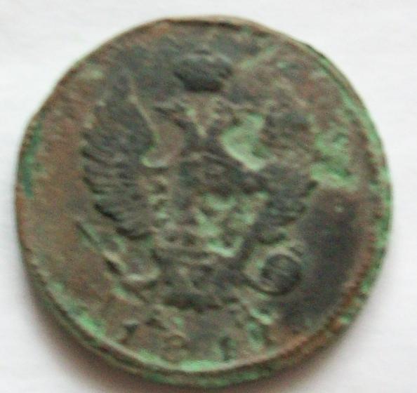

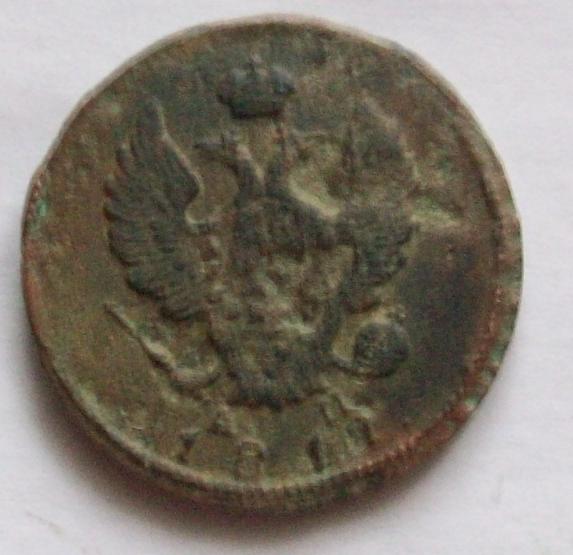

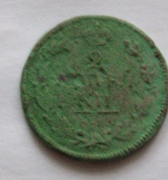

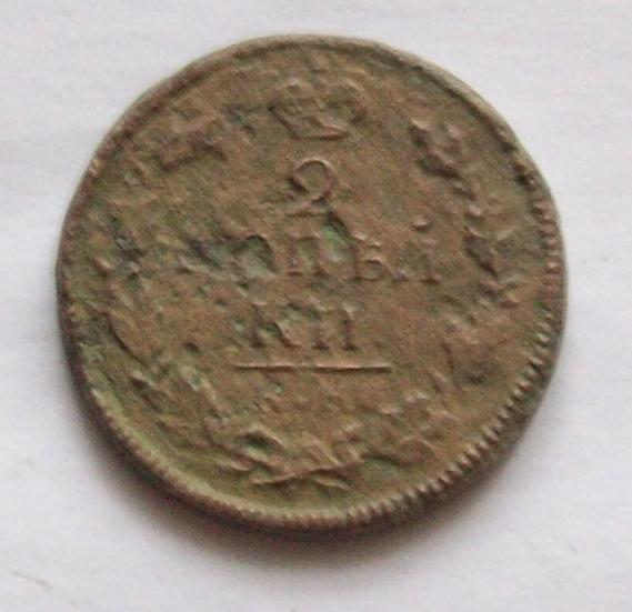

после нескольких экспериментов (химия ванна, кухня все что под руку попало. Соль, сахар, молоко, кефир, кола и еще много чего smile.gif ) по чистке добился таки результата
но сейчас монета постоянно покрывается зеленкой. Почищу, через 1-2 суток снова зеленка.
скоро будет снова зеленая. Можно как то избавиться от этого?
trilobit
post Jun 29 2012, 20:51
Создана #4473
Сообщений: 64
Зарегистрирован: 18-August 10
Из: Урал
Пользователь №: 20,575
Для того, чтобы монеты не цвели, их обессоливают в дистил. воде. Вы же наоборот напихали туда столько солей, что ... сами видите 14.gif
В помощь Вам ингибитор коррозии - БТА (бензотриазол) ЯД! О нем раскрыто на археконе. Михаил - создатель того проекта частенько тут бывал.
Сообщение отредактировано trilobit: Jun 29 2012, 21:17

Mika88
post Jun 29 2012, 21:58
Создана #4475
Сообщений: 2,269
Зарегистрирован: 8-April 06
Из: Шпринге
Пользователь №: 258
Металлоискатель: Lorenz
Репутация: 163 кг
Заразили монету бронзовой болезнью. Это скорей всего от соли.
Электролизом… фольга алюминиевая и электролит избавит от этого. Монета всё равно ужу голая.

post Jun 29 2012, 22:16
Создана #4476
Сообщений: 4
Зарегистрирован: 29-June 12
Пользователь №: 44,762
Металлоискатель: ACE250
Я чистил электролизом добавил соли сначало результат порадовал, а потом тоже зеленью зацвела.Соль въелась sad.gif
Терек
post Jun 29 2012, 23:14
Создана #4477
Сообщений: 6,445
Зарегистрирован: 11-February 10
Пользователь №: 15,271
Репутация: 243 кг
QUOTE(Golden crucian @ Jun 29 2012, 18:49)
Давайте по полочкам разложим...
Причина вашего случая конечно же всего это домашнее рукоблудие...
Причина бронзовой болезни хлористая медь... образовавшаяся в следствии занесения на монету хлористых соединений... (любителям электролиза когда электролит готовят из поваренной соли, это будущее всех вами почищенных монет)... Коррозия меди, продукты которой мы наблюдаем, происходит при наличии трех составляющих... хлористой меди, влаги и кислорода... хлористая медь являющая очень гигроскопичной собирает из окружающей среды влагу конденсирует на себе ее создавая основной элемент для коррозии влагу... влага + кислород+медь = бронзовая болезнь... сами по себе продукты коррозии не столь опасны... называются они хлорной медью ... (конечно при оговорке что не содержат хлористой меди)... хлорная медь зеленного цвета... хлористая медь белого или серого цвета визуальна практически не видна... увидеть можно под очень большим увеличением...
Способы лечения: их два... первый уберите влагу... второй нейтрализуйте хлористую медь...
Понятно первый способ нужен временно пока Вы не готовы применить второй способ...
Первый способ... бронзовая болезнь развивает в результате влажности... требуется уменьшить влажность менее 40%... решается:... контейнер с герметично закрывающейся крышкой в нее помещается "больной на карантин"... контейнер перекладывается обильно силикагелем (найдете в коробке из под обуви пакетики с кристаллами) , предварительно их хорошо высушиваем... зарываем контейнер с "больным(и) пациентом (ами)"... в таком контейнере они могут пролежать годами... нет влаги нет бронзовой болезни...
Второй способ... необходимо преобразовать хлористую медь... дабы нейтрализовать ее свойства... существует в любом магазине хим. реактивов... такое препарат как Бензотриазол (от же БТА) стоит 450 за кг (у меня в соседнем городе по крайней мере)... читаем спецификацию к препарату в интернете о мерах предосторожности... так любой хим. препарат опасен и требует соответствующих мер предосторожности... (как разводить и методику применения найду в теме выложу чуть поже)... обрабатываем в соответствии с методикой ... происходит нейтрализация путем превращения хлористой меди в полимер...
Тестирование на предмет бронзовой болезни:... при применений второго способа... необходимо убедиться в эффективности проведенной обработки... для этого создается водяная баня... (если кто не знает постараюсь описать)... хлористая медь будучи гигроскопичной... обязательно даст о себе знать на действующих очагах... начнут образовываться капелька воды над самым очагом... есть капелька обрабатывает БТА... нет капельки значит нейтрализовали... радуемся что победили недуг... опять же не сильно так не победили а только глубоко законсервировали...
Меры профилактики: особо ценные предметы (монеты), а так же предрасположенные к развитию бронзовой болезни крайне не рекомендуется:
Первое хранить в альбомах из ПВХ... выделяется их пластика хлор "здрасти бронзовая болезнь"... плюс сам альбом может быть как теплица сыро и тепло... желательно хранить в бумажных конвертах... но что бы бумага не была отбелена хлором (белоснежная бумага для принтеров не подходит для конвертов)... берите офсетную (серая не красивая)... или же ищите высококачественные профессиональные холдеры для нумизматов...
Второе... если даже с монетой все было хорошо... если монету повертит в пальцах ваши восхищенные знакомые... мол дай пощупать... на ней остаются пото-жировые следы... жир как бы еще пол беды... но мы помним что через пот выделяется еще и мочевина... аммиак он же хлор... отпечатков пальцев хватит что бы занести хлорные соединения... ложим в альбом обратно... смотрим через время в альбом (она же "теплица для болезни") наблюдаем бронзовую болезнь... вспоминаем программы BBC там все исследователи трогают предметы хранения в белых перчатках... понимаем что не просто так...
Ну как то так...
