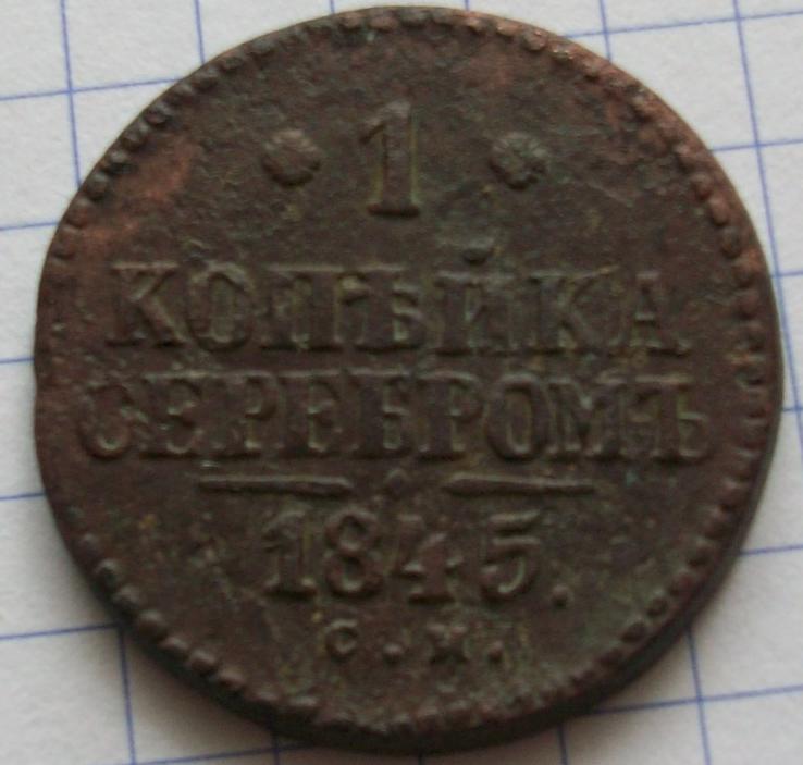

Удалось всетаки снять ржавый налет с копейки. Несколько дней с ней возился на кухне))
Опять таки же сода но в этот раз со спиртом и без кипячения.
После вымачивания в спирте и горячем растворе соды с водой монета покрылась зеленоватым налетом
После, снова щетка мыло и сода под кран с теплой водой
вот что получилось

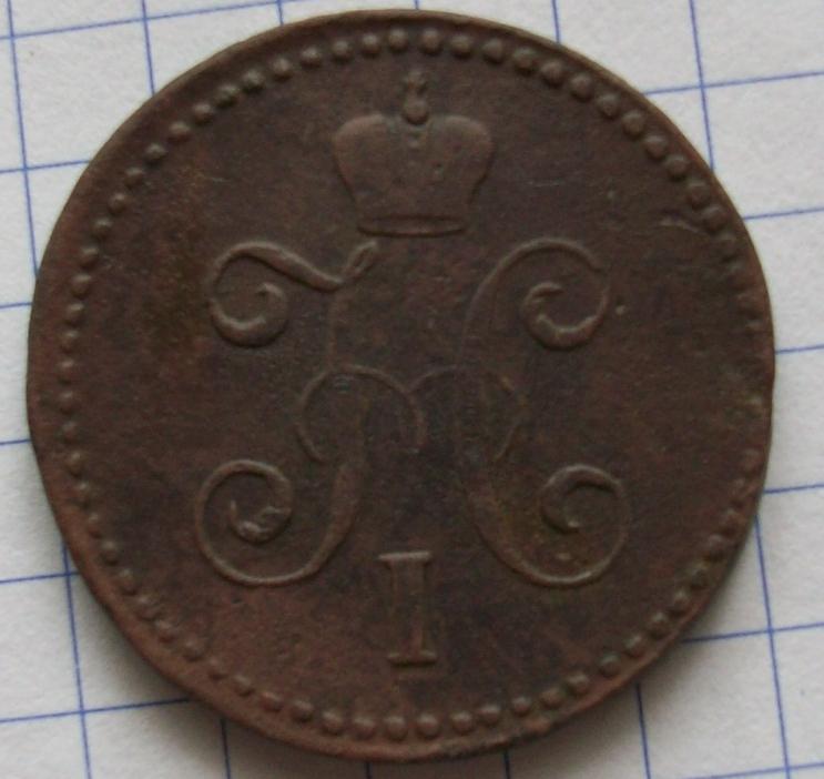

теперь возник снова вопрос , что дальше с монетой делать подскажите. Патина частично утратилась монета стала светлой и пятнистой

QUOTE(ruble @ Jun 18 2012, 09:39)
Красить... если уж сильно хочеться... а по большому оставьте как есть...
Зеленоватый налет это хорошо... железо значит сбили немного...
"Бойтесь своих желаний — они имеют свойство сбываться" (с)

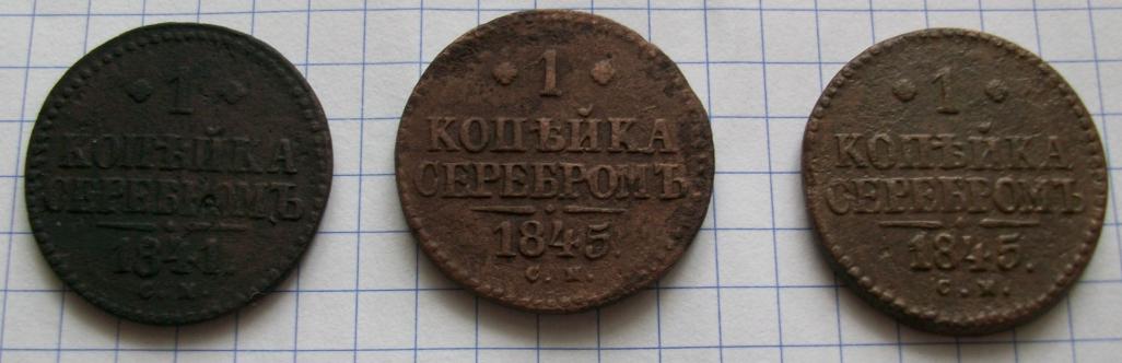

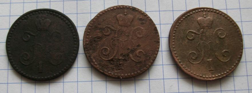

Есть еще несколько таких, проэкспериментировал с покраской
левая серная мазь, по середине медный купорос с марганцем, справа не крашеная как есть оставил
сермая мазь вообще гомном оказалось, поизмазал руки и все на кухне. И покраска эта слазит. Ту которая медным купоросом и марганцем, цвет не понравился, ну эт на любителя видимо.
Вобщем которая справа оставляю в свою коллекцию , красить не буду, так очень цвет глаз радует.
Эксперименты в коробку с какаликами
На самом деле присутсвие зеленцы делает монету более естественной... остальные варианты выглядят искуственными... цвет я считаю должен быть наименее насыщенным тогда и не будет притарным!!!

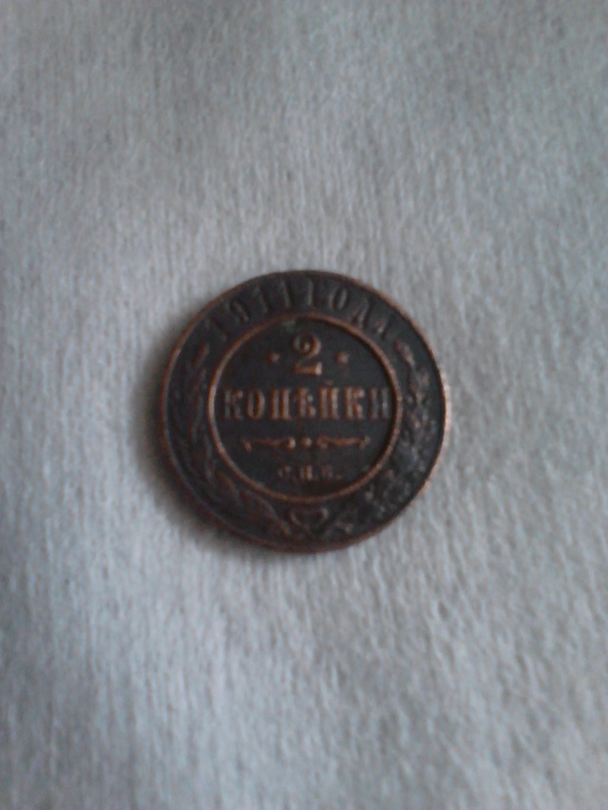

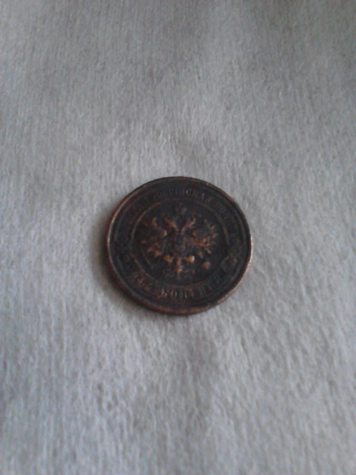

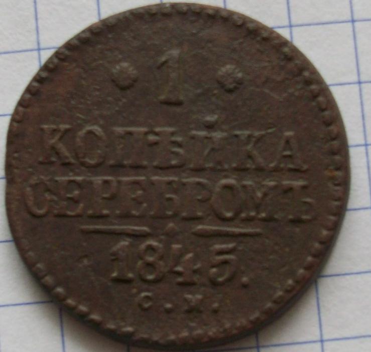

Добрый вечер, буду очень признателен если кто нибудь поможет дельным советом в отчистке данной монеты. Заранее спасибо
Сообщение отредактировано Mikluho: Jun 19 2012, 20:11

QUOTE(Mikluho @ Jun 19 2012, 20:07)
По таким фото там чистить нечего, уже все чисто.
