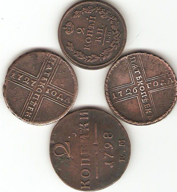

Пробывал все и в масле катин пятак запорол а лимонка сжирает все штук 20 монет запорол а электролиз самое то.но для серебра электролиз не подходит покрывается медью потом его ничем от монеты не отсоединить а в лимонку серебро отлично.потом когда с монеты сошла зелень чистишь грубой губкой монета заблестит чистой медью потом темнишь серной мазью перед тем как темнить маленько нагреть монету чтоб серная мазь лучше легла потом опять мыльной губкой стираешь с надписи черную патину и монета получается отличной!

да уж .. всё ничё вот только монеты жалко sad.gif за что так жестоко с крестовиками то ? эт же не ширпотреб какой нибудь ohmy.gif

илья
post Nov 21 2008, 18:20
Создана #458
Сообщений: 151
Зарегистрирован: 9-March 08
Пользователь №: 3,902
Репутация: 20 кг
QUOTE(BORZ @ Nov 21 2008, 10:45)
а что плохо почищены. я думаю красота.

QUOTE(илья @ Nov 21 2008, 18:20)
Не а..... измордованные копеечки! Выглядят они уже не естественно! Как фуфло подмётное, китайское! Сувенирка!!!!! Класс, когда удаётся при очистке сохранить родную патину!

илья
post Nov 21 2008, 20:30
Создана #460
Сообщений: 151
Репутация: 20 кг
QUOTE(Eferalgann @ Nov 21 2008, 19:53)
пятаки три штуки вместе в стопке лежали что прикосалось к земле то покрылось зеленью а в нутри все с родной патиной наверное был маленький кладик.
