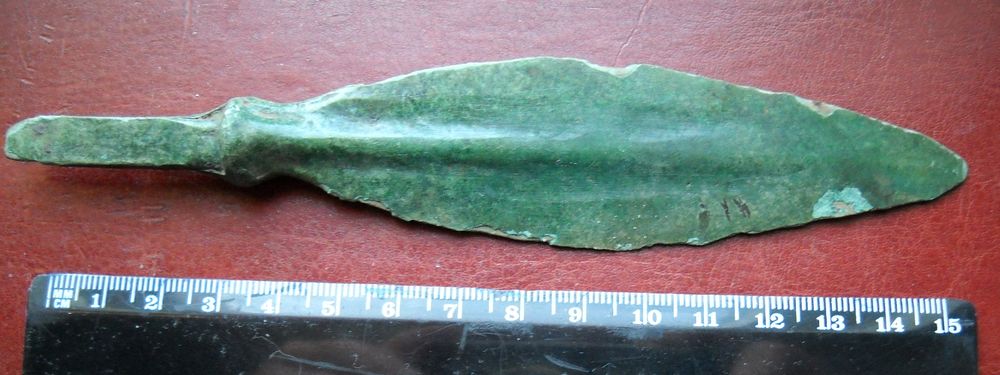

или вот предмет
в ровном малахите . тоже обдирать ?
http://www.reviewdetector.ru/index.php?act...=post&id=912338
Сообщение отредактировано Тихоня: Jun 14 2012, 10:23
